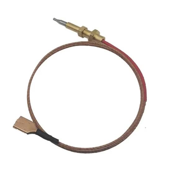

Aldığınız gaz emniyet sensörünün resmini ekler misiniz?Doğru sıcaklık değeri aralığını ölçeni almamış olabilirsiniz.
Söktüğümün aynısıydı sadece 10cm daha uzun 3 nolu resimdeki soketli olan
Simferden haftalardır servis aracılığıyla bekledik yok birader almış 10cm uzun olmadı geri yolladık netteki görseli bu
    11.3 KB · Görüntüleme: 4
1 ozel servis buldum ilk bozulan termokupl değiştirdi son arızalandı ocağın termokupl sorununu daha cok sıktı oldu çok şükür 160 tl 1 ozel servis buldum ilk bozulan termokupl değiştirdi son arızalandı ocağın termokupl sorununu daha cok sıktı oldu çok şükür 160 tl
Termokupl testini cakmak yakarak ısıttı ocaktaki ucunu gaz yokken gaz açma butonunu cevirdi ısınınca cakmağı kapattı bir süre sonra musluktan cıt sesi gelince öncü cihazı olmadan test etti
