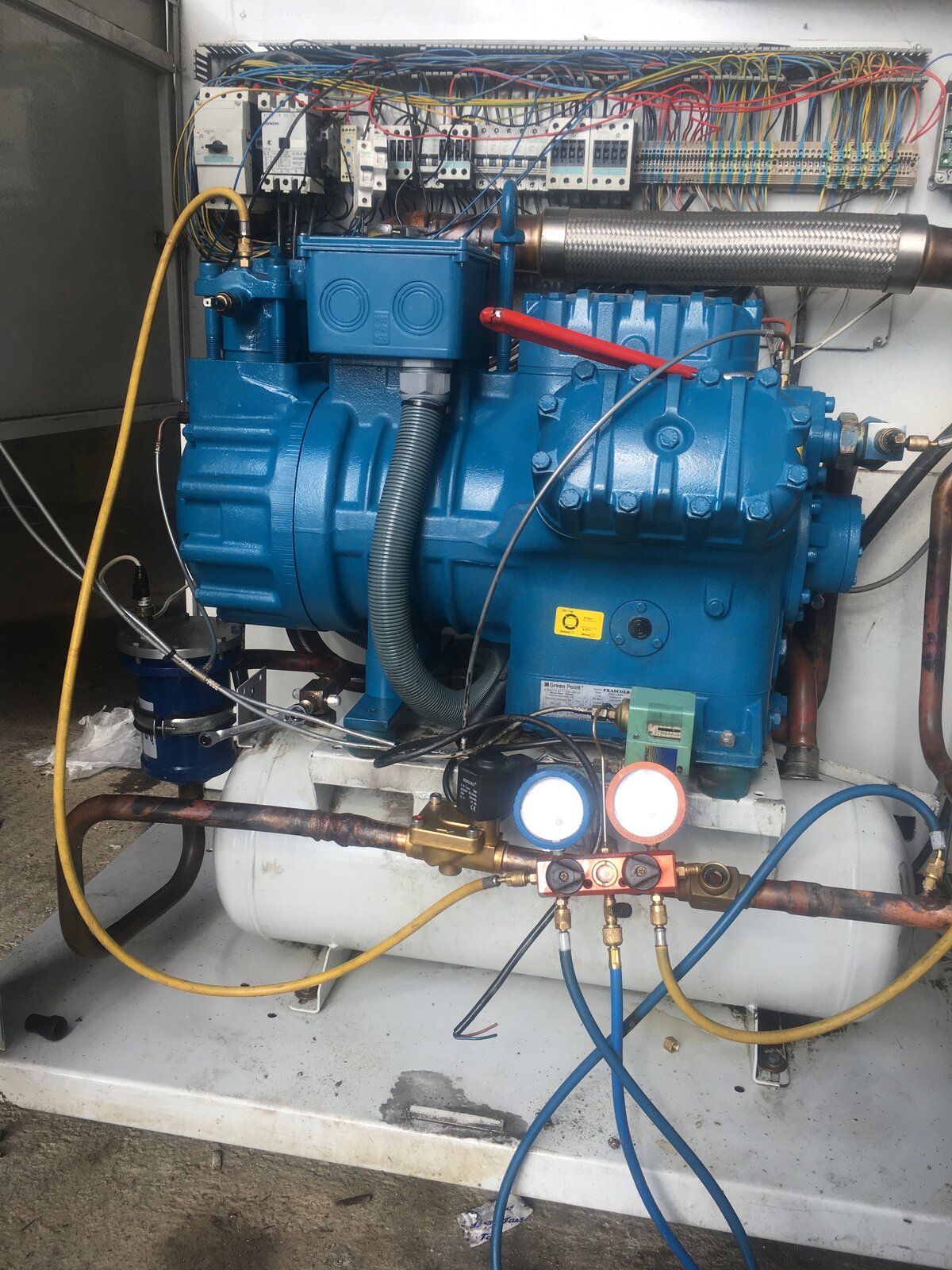

Selamun aleyküm hayırlı işler herkese cihazımız +18 soğuk oda 2 adet iç ünite mevcut sistem bu şekilde kompresör revizyon oldu . Selenoid , expansionlar değiştirdi . Sistem gaz şarjıyla devreye alındı fakat yüksek basınç 14-15 lerdeyken bile emini kısmı vakuma düşüyor sistem temizliği yapıldı herhangi bir tıkanıklık yok tavsiyesi olan var mıdır ?

Kompresörde sorun olabilir. Kompresör revizyonu düzgün yapılmamis olabilir mi.
Emiş kac bar
Oda eksi 18 demi.
Selenoid açmıyor, txv geçirmiyor yada dryer tıkalı olabilir.
Kompresor sistemi supurup gazı kondensere topluyor gorunuyor.

Abi + 18 basma 15 bar emiş 0 a düşüyor çalıştırınca azot çevirdiğimizde tıkanıklık olmadığını görüyoruz

Selenoid çıkışı gözetme camı var abi geçiriyor drayer i değiştirdik exp yeni takıldı

Sistemde yağ seperetörü yok yağı sisteme basıyor gibi expansion buzlanıyor yağı donduruyor olabilir mi ?
Yag blokaj yapıyor olabilir. Yag normal koşullarda donmaz donmamali. Eğer yag evaporatorde yoğunlaşıyor ise büyük sıkıntı.
Selenoid sonrasında ve txv sonrasında ölçüm portu varmi? Bu noktalardan basınç olcebilir misiniz? Basıncın nerede düştüğünü görmemiz lazım hangi parçanın basıncı gecirmedigini bulmak için.
Dryer giriş çıkış sıcaklıkları nasıl fark var mı? Girişi ve çıkışı termometre ile olcebilir misiniz?
Genleşme valfi değişti dediniz. Değiştiğinde valfe takılan iğne kaclikti küçük iğne de takmış olabilirsiniz o yüzden gaz geçmiyor olabilir.
Birde +18 diyorsunuz bu oda nasıl bir oda içinde ne saklanıyor? Gaz R404a degilmi?

İlginiz için teşekkür ederim expansion bire bir aynısı ile değiştirildi . Selenoid çıkışına servis borusu kaynattık basıncı görebiliyoruz exp çıkışına da kaynatacağız . Sistem de yağ seperetörü olmadığı için sistemin içinde yağ fazla dolaşıyor . Gaz 404 soğuttuğu oda ise kuru gıda deposu

Sistemi uzun süre çalıştırmıyorum emiş hemen 0 a düştüğü için o yüzden termometre ölçümlerini yapamadım henüx

Basinclari ölçün buraya ekleyin üzerine yorum yapalım. Ne kadar çok yerden olcum alabilirseniz o kadar iyi olur.
