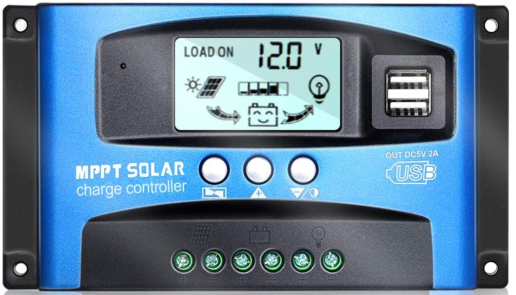

Tüm yazışmaları okudum, bir konu var, hiç değinilmemiş. Çok önemli. Bu solar şarj regülatörlerinin çıkışında mutlaka bir akü bağlı olmalı. Panelden önce mutlaka akü bağlantısı yapılmalı. Eğer panelden güç gelip de bağlı akü yoksa ya da girişte güç varken akü bağlantısı kesilirse bu aletler zarar görüyorlar. Bazı satıcılar ısrarla yazıyorlar ürün sayfasında. Bozulur, garanti dışı kalır diye. İlk sayfada bir arkadaş akü şalterini kapatmaktan bahsetmişti. Bu detayı bilmiyordu sanırım. Ve tahminim öyle yaptığından da şarj regülatörleri bozulmuş/bozuluyor olmalı.
@oflurecep arkadaş şöyle yazmış mesela:
Akü voltaj grubu için kafası karışmıyor, önceleri böyle sorun yoktu zaten,
Akü anahtarını kapatınca voltaj alamadığında kafası karışıyor :) 12-24 arası gidip geliyor.
Bu başka bir sorun.
Yani aküyü kapatmış, sistem sapıtmış. Sapıtır tabi. Panelden yük geliyorsa asla akü bağlantısı kesilmemeli...
Şarj kontrolcüde sıkıntı var bu belli artık.
Tamirini yapmak mümkünmüdür? Bilen varmı?
Yeni almaya da niyetlendim ama hangisini alayım diye de kararsız kaldım.
ya 30 amperlik mppt alacağım ki fiyatı 700-800tl
yada şimdiki sistem küçük , şu ürünü alayım diyorum. En azından diğer mavilerden daha kaliteli.
Kafam bayağı karışık şuan.
