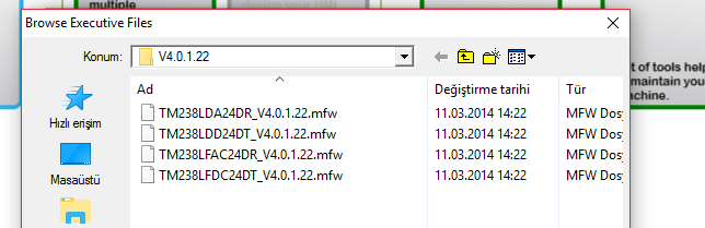

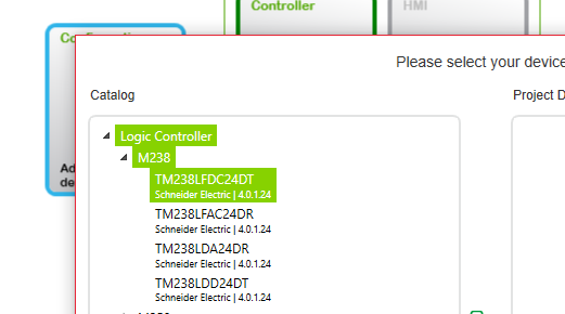

arkadaşlar merhaba yılalrdır siemens ve uzakdogu plc leri(omron/delta/fatek/mıtsubıshı )çalıştım ancak elime schneider m238 plc geçti bunun ile uğraşmak istedim ama daha hardware ayarlarında o kadar saçma erorlar aldımki sormayın kullandığım program somachine 4.1.0.0 buradan verilen link ile indirdim ancak 4.1 de bir türlü m238 library si ve frimware ayarları uyuşmuyor.
Sizden isteğim SoMachine v3 v3.1 versyonlarının herhangi bir platforma update edip linkini paylaşırsanız çok sevirim.
PLC nizin firmware ni yükseltmeyi denediniz mi?
Asıl problem orada işte tesla hocam;
çünkü SoMachine 4.1 programından seçerken firmware verisiyonu 4.0.1.24 geliyor.
daha sonra Maintenance den seçilcek olan firmware versyonun en yüksegi 4.0.1.22 çıkıyor.

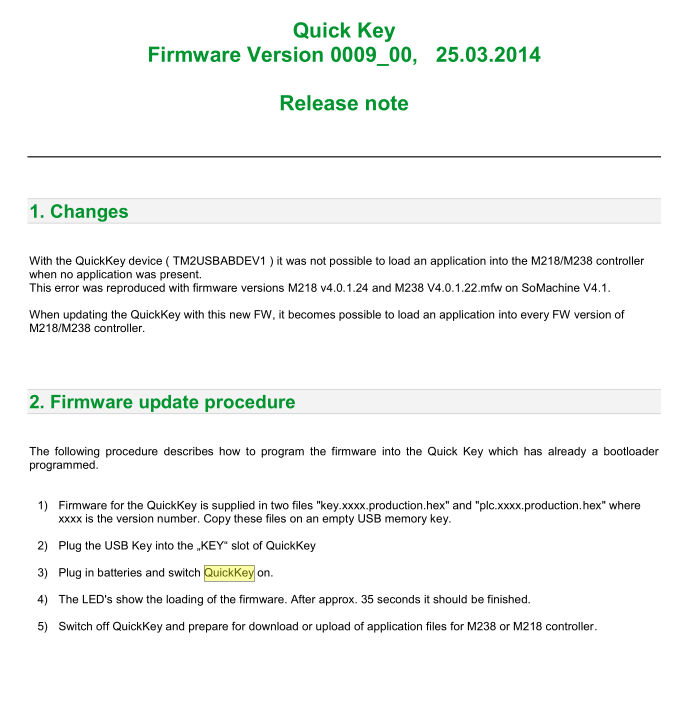

v4.0.1.24 versyonunu araştırıken schneiderin sitesinde hata yaptıkalrını kabullanir nitelikte bu versyon için iki tane hex dosyası verip Quick Key denen bir program ile yeni bir firmware oluşturmamız söyleniyor.
şimdi Quick Key denen program ile ugraşıp yeni bir firmware yapmak yerine bana en mantıklı gelen SoMachine v3 programını bulup plc ye onlıne olabilmek.
Bu konuda bana yardımcı olabilirseniz sevinirim.

PLC nizin modelini yazar mısınız?
SoMachine 4.3.0 içerisindeki firmware bakmaya çalıştım ancak kurarken sorunla karşılaştım. Ben sana v3.1 in setup linkini vereyim. İşini görecektir sanırım.
