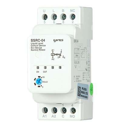

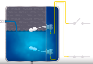

Elimde paslanmazdan yapılmış su tankı var bu tanka alt limit ve üst limit olacak şekilde 2 adet şamandıra ve röle kullanmak istiyorum. ( pompa alt limitte çalışıp su dolduracak üst limite geldiğinde pompa duracak ) Şamandıra ve röle konusunda desteğe ihtiyacım var .Teşekkürler desteğiniz için.
merhaba bu röleyenin şamandra bağlatısını yapacagım da bu şamandralar bu röle için kullanılablir mi
O, entes SSR için, ya serbes elektrod denilen su içine serbes salllanan 3 elektrod veya tanka mansonla monte edilen elektrod kullanacaksın. 3. uc tank gövdesine baglanır.
Resimdeki şamanra için ayrıca röleye gerek yoktur.
