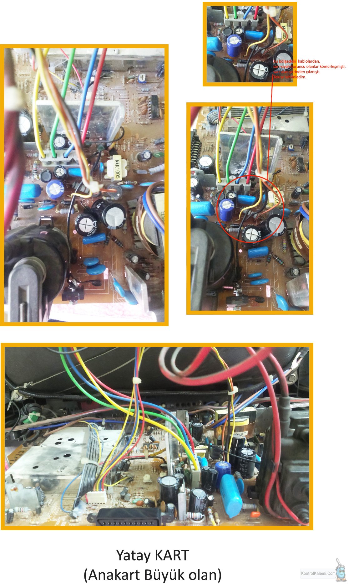

Selam ( Konuyu daha önceden açmıştım Resim yükledim bu defa )..
Özellikle Elekronikten anlayan (Normal Tüplü Tv tamiri bilen) Arkadaşlar varsa yardımlarını bekliyorum.
Durumu kısaca Anlatayım: Roadstar bir Tv'm var.Markası (Roadstar Black Matrix : philips corp. B8 CERT 6533 - made in ENGland ).
Daha önceden yayın sırasında ara sıra çizgilenme(ince kesik kesik parazitlenme) oluyordu..Ben bu durumu yayından dolayı oluyor diye düşünüyordum.
Ancak ilerki günlerde Tv yi Open Düğmesine bastım tv açıldı fakat görüntü gelmedi.(Tv açılışta Beyaz ışıkla açılması lazım iken Sarı ışık ile açılıyor fakat Karıncalar çıkımıyoır..Birde pıt diye ses geliyor açılışta)..Sonrasında sadece sesler var ve kanalaraı değiştirdikçe ses geliyordu.
Kumanda ile zapladım falan, aydınlatma ayarlarına falan girmeye çalıştım fakat görünüt olmadığı için giremedim ayarlara..
tv değişiyor sesten dolayı anlıyorum değiştiğini fakat görüntü yok.
Sonra Tv açılınca (open düğmesine basınca) birşey farkettim..
açılışta sarı yatay bir çizgi geliyor, çizgi sonra kayboluyor.Ve görüntü yok siymsiyah ekran (karıncalar çıkmıyor :)..
Yaptıklarım :
Daha sonra tv nin için açtım , biri küçük (dikey kart tvnin hemen arkasında tüpün yanında) diğeri büyük (yatay anakart tvnin altında) kartla karşılaştım.
inceledim, küçük dikey karttan diğerine, büyük yatay anakarta doğru 3 ince kablo (sarı - siyah - kırmızı) iniyor.
Takip ettim sarı olan çıkmış ve altında kömür gibi bişeyler oluşmuş.sarıyı lehimledim yerine.Çevresindeki kondensatörleri (33uf 250V - 100Uf 160V) de inceledim ve
değiştirdim.Yine olmadı.Görüntü yok.
Tv tamirinden anlayan - bilen arkadaşlardan yardım bekliyorum ..şimdiden teşekkürler.
Birde Hangi parçanın değişmesi gerekiyorsa resimli olarak Ekler misiniz.
benimde şuan ugraştım bir sorun bu tvnin tüpüne giden trafo varya köşedeki o trafonun ısınması durumunda oluşuyormuş
tübe giden yüksek gerilim çıkışında krıstal bır malzeme var bu malzemden kaynaklıdır buyuk istimalle resimlerde görsem göstereceğim ama göremdim ik bacaklı küçük bir kutu içindedir
bu malzemnini kodları vardr bu kodlara göre bulur takarsın
bırde uydu alıcıdan kaynaklı olabılırı yerel antendede dene bak
hıc olmadı tecrubelı yaslı bırıne gotur yenı ler pek anlaymıyor
