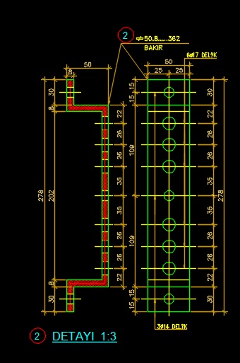

merhabalar topraklama sistemindeki bara ve topraklama şeridi pozlarını nerden alabilirim yardımcı olursanız sevinirim.
Ekli dosyayı görüntüle 45122
Bayındırlık pozları:
982.101 bina ihata iletkeni 50 mm2 bakır tel
982.102 bina ihata iletkeni 30x3.5 çelik lama
983.102 elektrolit bakır
