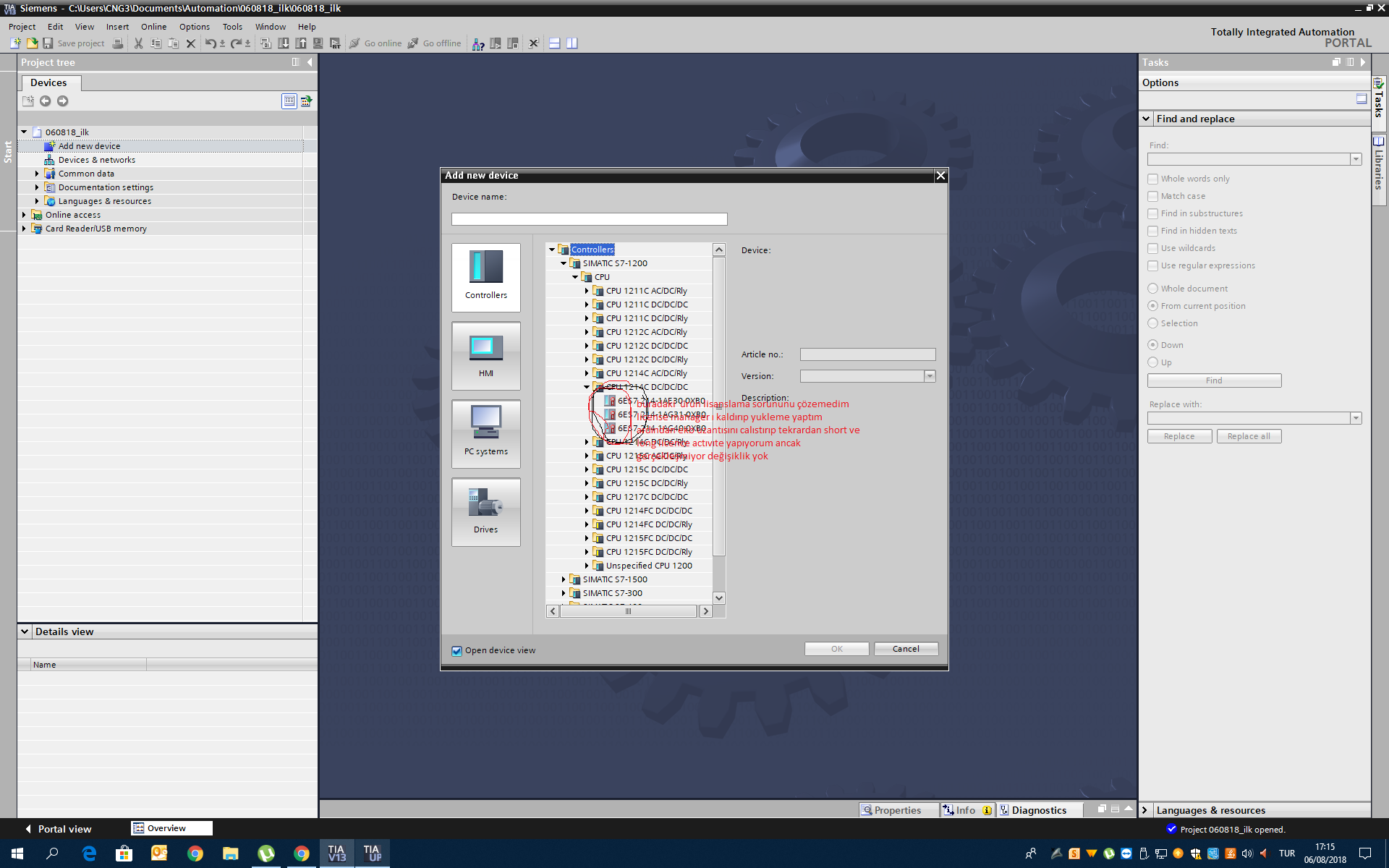

merhaba böyle bir sorunum var yardımcı olabilirmisiniz ?Ekli dosyayı görüntüle 46825
Automation Licence Manager'da yüklü olan tüm lisansları check edip ardından "master licence" kısmına transfer etmen gerekir.
Ayrıca "C:\AX NF ZZ" dosyasının içinden lisansların transfer edildiğinden emin olabilirsin.
