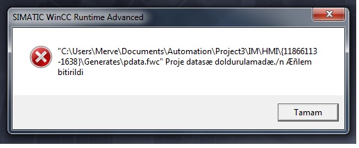

tia portal simatic wincc frofesyonel v13 programında hmi kısmında oluşturulan basit panel projesi simule edilmek istendiğinde Proje datası doldurulamdı diye hata veriyor ve simulasyon kapanıyor.
Programı kaldırıp tekrar kurdum olmadı, pc yi formatlayıp programı tekrar kurdum gene aynı hata...
yardım eden çıkarsa sevinirim... İşletim sistemim win7 ultimate 64 bit...
saygılar.
Bazı panellerin simülasyonunda böyle sıkıntılar oluyor. Comfort'lardan biriyle deneyin bakalım olacak mı ? Ama versiyonlarla düzeltiyorlar problemleri, V13 SP1 Upd. 5'i yükleyip öyle denemenizi tavsiye ederim.
farklı panellerle denedim. basic panellerde sıkıntı yok çalışıyor comfort panellerde yukarıdaki hata geliyor. simatic_wincc_runtime_professional_v13_upd6 yüklendi hala daha sıkıntı sürüyor.
Son sürüm SP1 Upd 5'tir. Sizdeki SP1 ise update 6 olamaz, sanırım Service Pack yüklü değil sizde..
