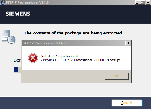

Selamlar programı kurmaya başladıktan 5-10sn sonra bu hatayı alıyorum baya bir yol denedim ancak çözüme ulaşamadım yardımcı olabilirmisiniz ?
Hatayı çözebildiniz mi? bende bu hatayı alıyorum çözebildiyseniz yardımcı olursanız sevinirim
bende de bu sorun vardı.exe dosyasını rar dan cıkararak yükleme yapınca düzeldi.

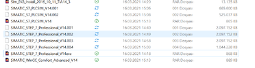

Siemens sayfası üzerinden Part part indirdiğimiz ( 2gb olan)
Dosyaların part 1 ini tekrar yükledim ve sorun çözüldü ancak programın animasyon kısmında sorun var ya da ben yanlış yükledim

Simatic S7 Professional'ı kurdum. Sonrasında S7 Plc_Simulation ı kurmak için exe dosyasını yönetici olarak çalıştırdım. Extracting files kısmını bitiriyor, sonra "Checking Prerequsities" yazısı çıkıyor ve bilgisayarı yeniden başlatmamı istiyor. Bilgisayarı yeniden başladığında kendiliğinden setup kısmı açılıyor ve yeniden bilgisayarı başlatmamı istiyor. Birkaç sefer denedim hep aynı bir türlü ilerlemiyor. Yeniden başlatmayı kabul etmediğimde de devam edilemiyor gibisinden bir şeyler yazıyor.
Bunu yaşayan, sebebini tahmin edebilen var mı acaba? Donanım özelliklerim biraz düşük 4GB Ram Core i3 işlemci. Sanki minimum i5 istiyordu gereksinimlerde ama bunla mı alakalı bir türlü çözemedim. İşletim sistemi Windows 8.1 Pro.
Ekleme: Siemens'in sitesinde plc_sim 'le ilgili iki dosya var bildiğiniz üzere. Bunlardan V14.001 rar dosyası. Bu dosyayı indirdikten sonra hiç dokunmadım, yani buraya çıkart vs. demedim. Sadece .exe yi bulunduğu rardan çıkararak kurulum yaptım. Sorunum bu şekilde çözüldü.
