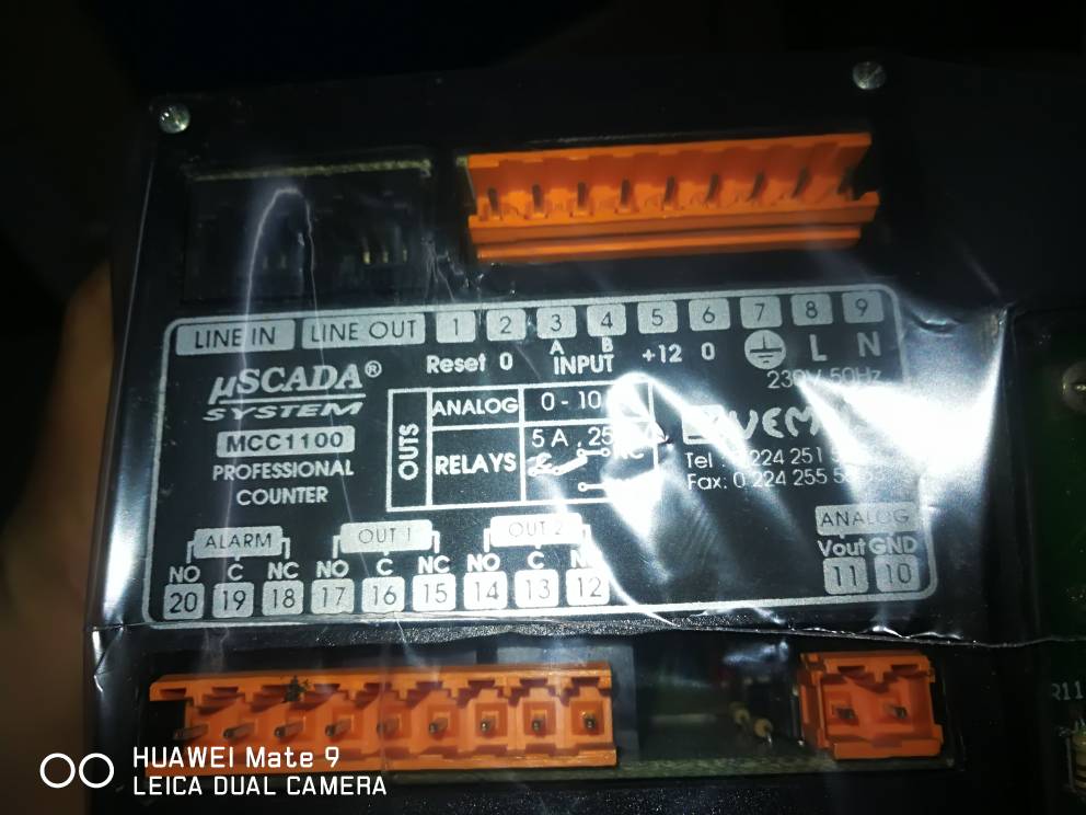

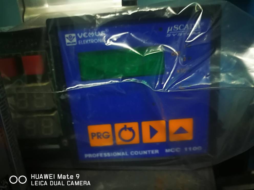

Birde elimde, vemus elektronik üretimi mcc1100 professional counter var. Çıkışlarına bakınca, birçok projeye uygun ve birçok farklı varyasyonda kullanılabileceğini görüyorum. İnternet ortamında programlanması konusunda hiçbir döküman yok. Birkaç saat uğraşmama rağmen sadece ileri saydırabildim. Teknik döküman olmasa da en azından programlama mantığını biri anlatırsa memnun olacağım. 1i alarm olmak üzere 3 adet röle out, 1 analog out, 220v besleme ve reset 0v inputA-B +12-0v pinleri var. Çift display ve v-f seçeneği bulunuyor. Yardım bekliyorum.
