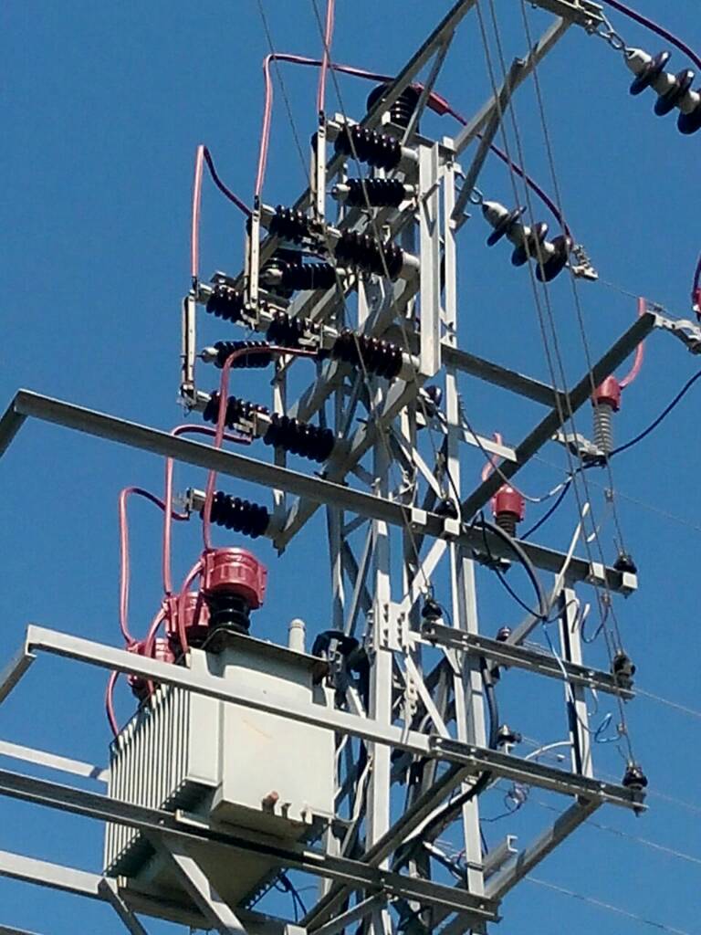

bu trafo giriş çıkış voltajları kaç bi de zannedersem üçgen üçgen baglı
Trafonun bağlantı grubu DYN dir. Üçgen Yıldız aksi taktirde bucholz rölesi bulunmazdı..
orta faz businginizi Raychem marka baslıklarla kaparsanız boyle bir durumla bir daha karsılasmazsınız.
Bu tarz problemler için en kesin çözüm kablo kutusudur ki aslında tedaş MYD standartlarına her trafoda olması gereken birşeydir...
Bir diğer çözüm ise trafonun YG tarafının plug-in (Fişli ) girişli olması ve 36 kv Pipo başlık da denilen plug in başlıklarla giriş yapılmasıdır. Ag tarafının ise ısı büzüşmeli yalıtkan makaronlar ile komple kaplanmasıdır.
Lakin küçük ve direk tipi trafolarda genellikle YG girişlerinin swallow dan Q8 çıplak bakır ile yapıldığından kablo başlıkları plug-in vs. kullanılamamaktadır. Doğru korumalar yapıldığında ise bu tip arızalar trafo direğine yakın sigortalı ayırıcı mevcut ise YG porselen sigorta patlamasıyla en azından trafo korunmuş olacaktır. Bu durum en çok un -mercimek - yem vs. gibi kuşların besin olarak kulladığı tesislerde daha sık görülmektedir....
Şu trafolara bir çözüm bulsalar iyi olacak. Bizim burda ne zaman elektrik kesilse kuşlar yaptı diyorlar :D
25MVA lık trafo çıkışı 15400 volt ve bir kış günüydü.şalt merkezinde bir tur attım 2 dk sonra gümleme oldu.meğerse turladığımda sekonder buşinglerinde yatan kedi hareketlenmiş tam atlarken sekonder yakalamış kurutmuş ve bırakmış.bir baktım kedi kurusu sanki kedi maskı yapılıp oraya konulmuştu.:(
