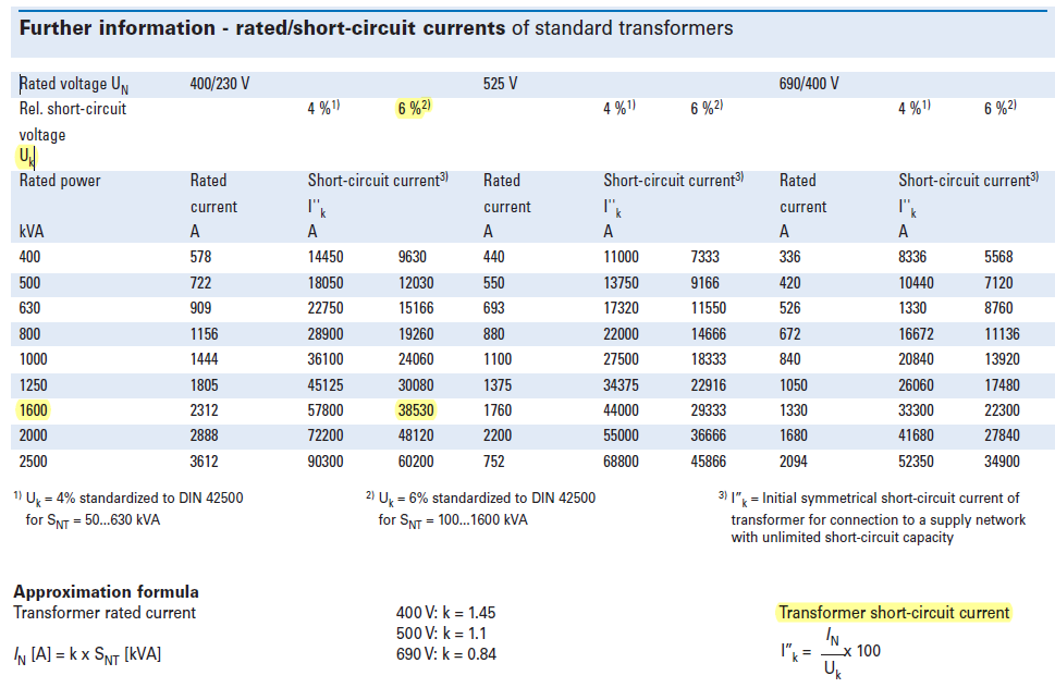

Trafonun Ik3 degeri nedir? Maksimim kisa devre degeri

TN-S sistem. Normal otomasyon panosu. L1 L2 L3 N Pe. Trafoyla işim yok. Hesaplamalari merak ediyorum. Cevrim empedansini trafo bilgisi olmadan nasil hesaplicam? Standart alinan bir deger var mi? Kisaca sebeke kismini nasil hesapmalarima dahil edicem? Tesekkur ederim

Standart trafoların kısa devre akımları için aşağıdaki tabloyu kullana bilirsiniz.
Sarı işaretli kısımda 1600kVA trafonun Uk%6 için 38530A kısa devre akımına sahip olduğu görülmekte.
