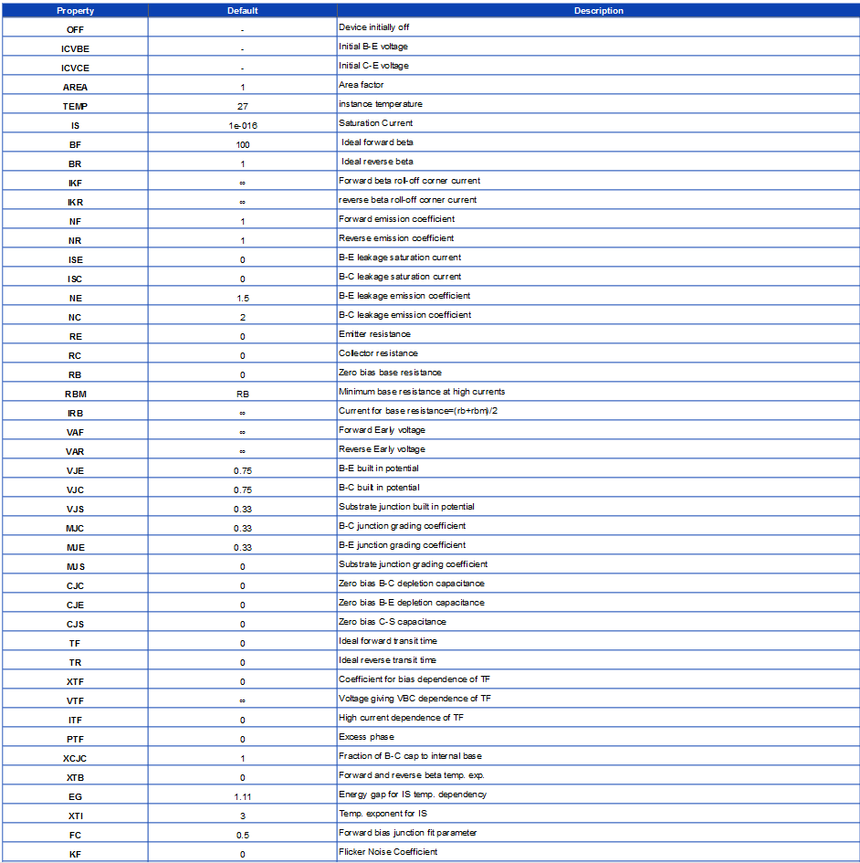

BD318 simde yok. Simde tanımlı olanlarda hiçbir değişiklik yapılmıyor yapılabiliyorsa da ben bulamadım. Hatta transistörün özelliklerini görebileceğim bir pencere dahi bulamadım.
Fakat;
Simde generic bir transistör ekleyip ona aşağıdaki tabloda olan özellikleri tanımlayabiliyoruz galiba:
Bu durumda...
BD318 in data sheet'ini bul. Tüm verileri generic transistör için gir.
Kütüphaneye kaydederken BD318 adı ile kaydet.
Oldu sana bir eleman daha :D

Üşendim...Hem ben testimi yaptım sonucuda gördüm. İkna olmayan varsa test yapıp sonucu görür.
Linkte farklı kazançlara göre aynı devrelerdeki emiter akımları hesaplanmış.
https://www.allaboutcircuits.com/textbook/semiconductors/chpt-4/biasing-calculations/
100 yerine 300 takınca devresine göre emiter akımı 3 kat kadar artmış.
Emetor saseli tek transistorlu, lineeer bolgede calisan bir devrede emetor akiminin hfe'ye bagimli olmasi cok normal bir sey. ie=(1+hfe)*ib
