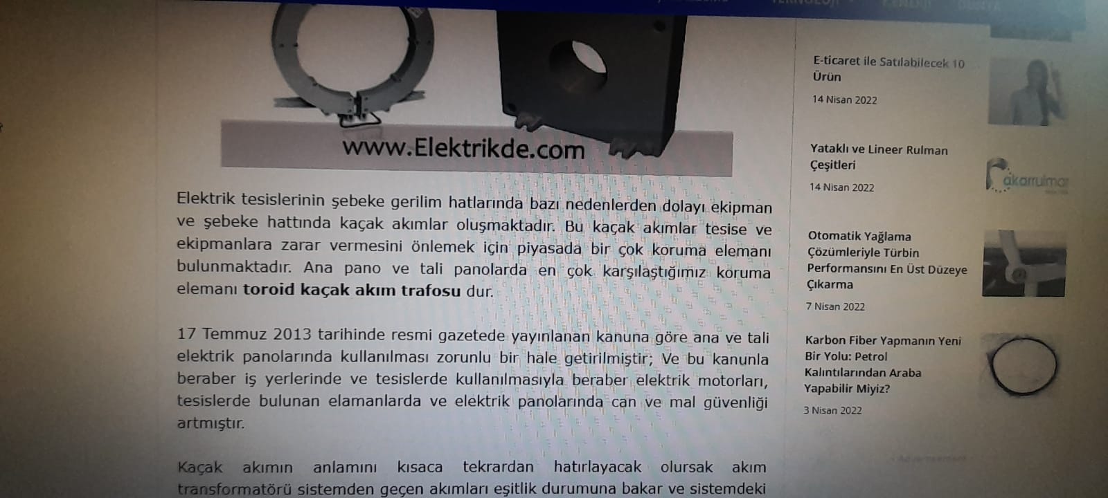

Bu mevzularin uzmanı değilim. Olanlar daha net cevap verir. Yalnız sorularınızda söyle bir durum var. Ani açma carpanlariniz yüksek seçilmiş. B tipi sigortalar 3 katından , C tipi sigortalar 5 katından başlar. Tmş için ise ayarlanabilir.
Konu ile ilgili uzman bir ağabeyim şunları benimle paylaştı.
Gordugum ve anladigim kadariyla sikintili bi hesaplama olmus. B40 sigortasi uzerinden ben de bi hesaplama yapayim:
40 × 5 = 200A faz toprak kisa devresinde ani acma yapmasi gereken akim
220 / 200 = 1.1 ohm topraklama direnci
Misal 100A'lik faz toprak kacaginda gerekli surede acma yapilamayacak. bi de sigortanin C tipi oldugunu dusunursek TT sebekede gerekli topraklama direncini yakalamanin neredeyse imkansiz hale geldigini takdir edersiniz.
Bu yuzden KAKS devreye giriyor ve hesaplama degisiyor:
50 / 166 = 0,301A
50/ 1666 = 0.030A
Toprak direncinin fazla oldugu fakat sistemin koruma yaptigini anladiginizi umuyorum.

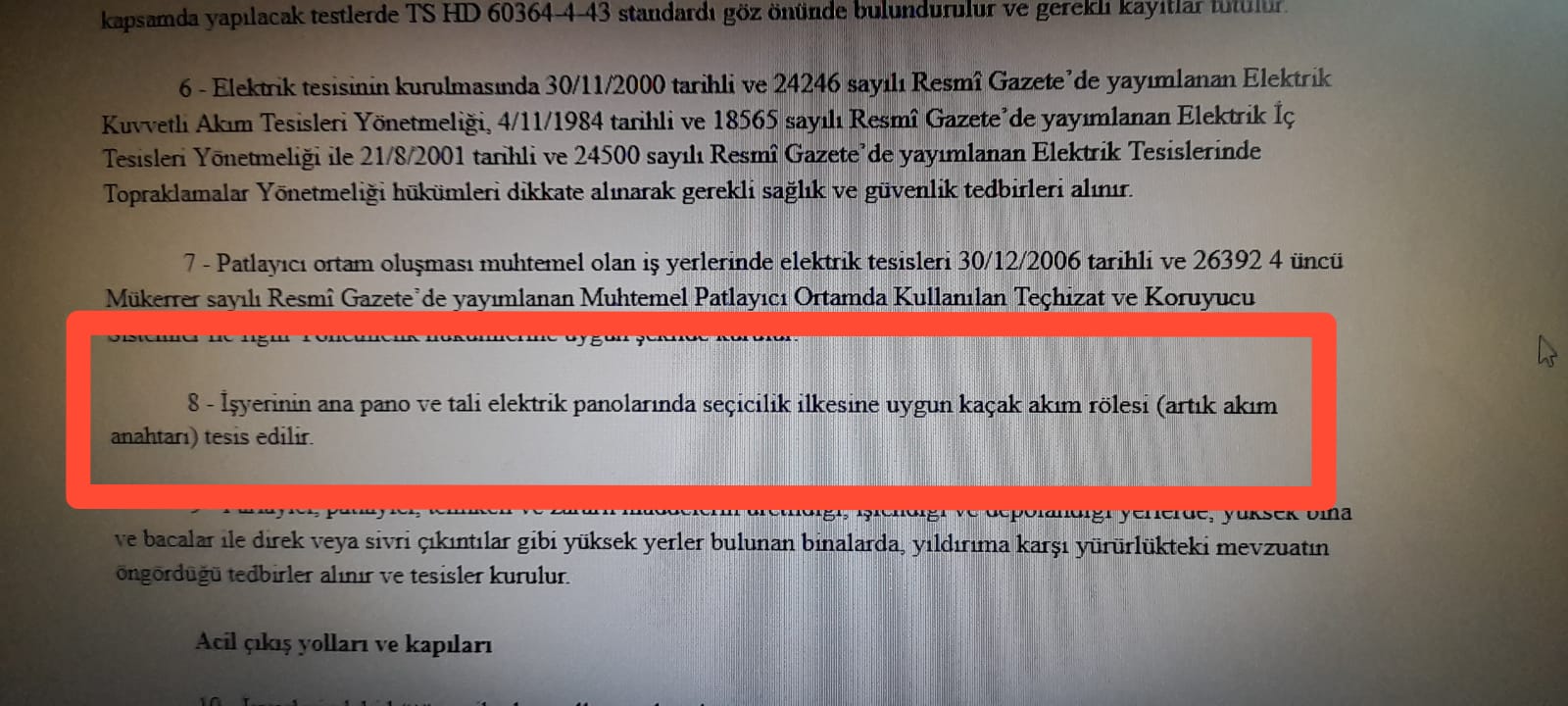

Soru 1 - Pano için hesaplama 630tmsnin manyetik açma akımı ile yapılır. Örneğin X5 e ayarlıdır TT sistem için tehlikeli gerilim 50vdur. Hesap : 50/(630*5) dir
Soru 2 - Bu nedenle TT sistemde toroid-kar zorunludur.
Soru 3 - toroid veya yangın rolesi olmak zorundadır zaten. İç tesisat yönetmeliğine gore bir zorunluluk bu
Soru 4 - O pano yönetmeliklere uygun değildir. Role takılmalı sinir değerde bu yolla arttırılmalı
Diğer soruları cevaplamaya gerek yok zaten. Ayrıca kaza durumunda kimin nereden nasıl carpilabilecegini yada fazın nereye temas edebileceğini tahmin edemezsin. TT için tehlikeli gerilim bellidir, hesaplama bellidir panonun kesicisine göre hesaplanır.
Hesaplarınız doğrudur TT sistemin tamsmı seçicili olscak şekilde tam bir kakr ile neden donatılması gerektiiğinin ispatını yapmışsınız.
