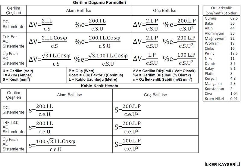

Hazırda kullanılan bir bina için gerilim düşümü hesabı yapılması isteniyor. 4 adet 30 KVA ups cihazı var bunların gerilim düşümü hesabına nasıl katıldığı hakkında bilgisi olan var mıdır? Yardımcı olabilecek varsa sevinirim
Bilgiler ekte.
