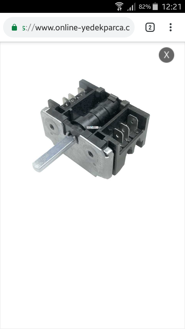

Komitatör görseli:
Komutatörde üç giriş üç çıkış var resmi üstten çeksen daha iyi olurdu. Üzerınde bağlantı noları var gibi geldi. Komutatörün kendinde termostat özelliği varmı yok mu?

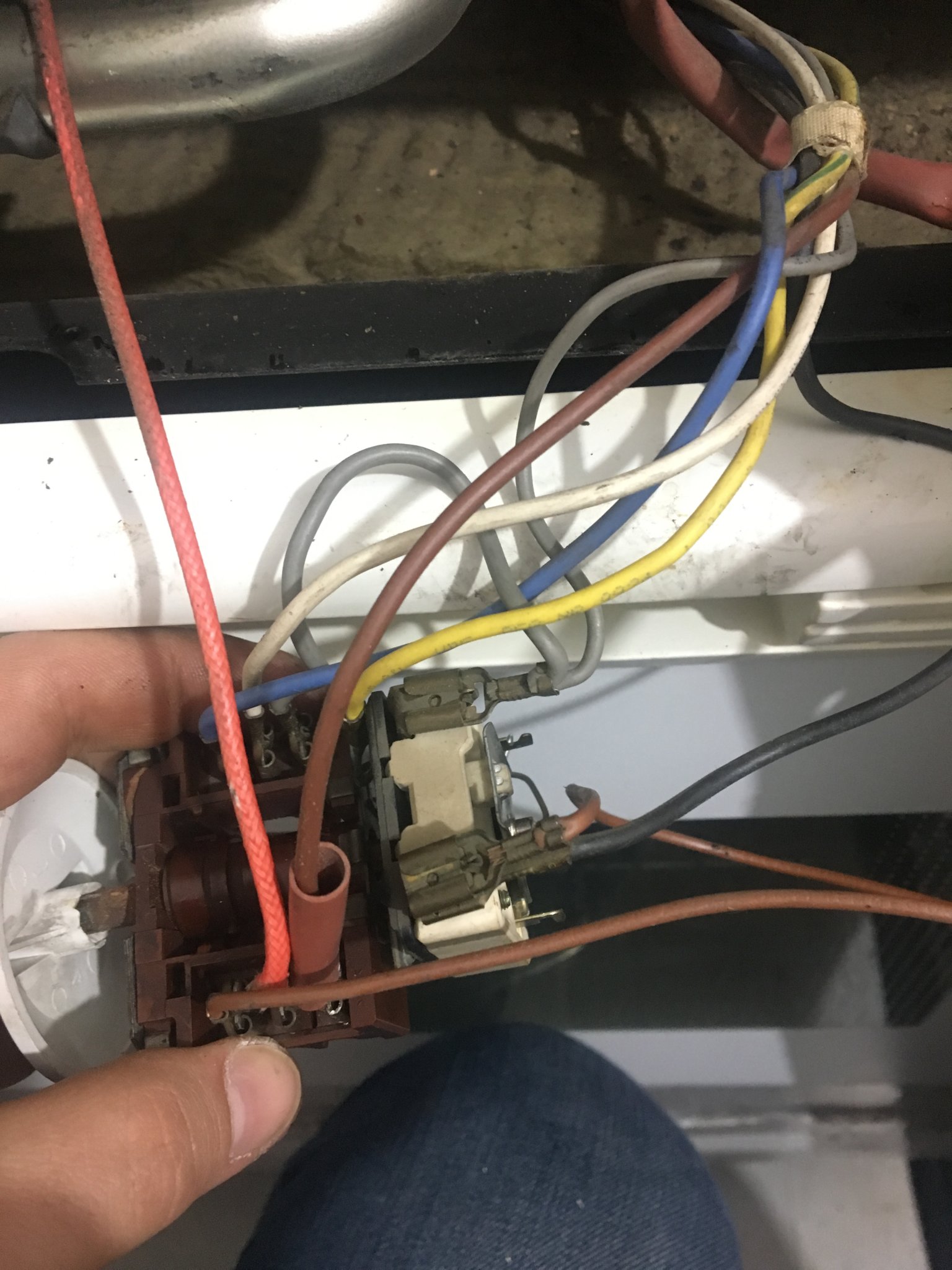

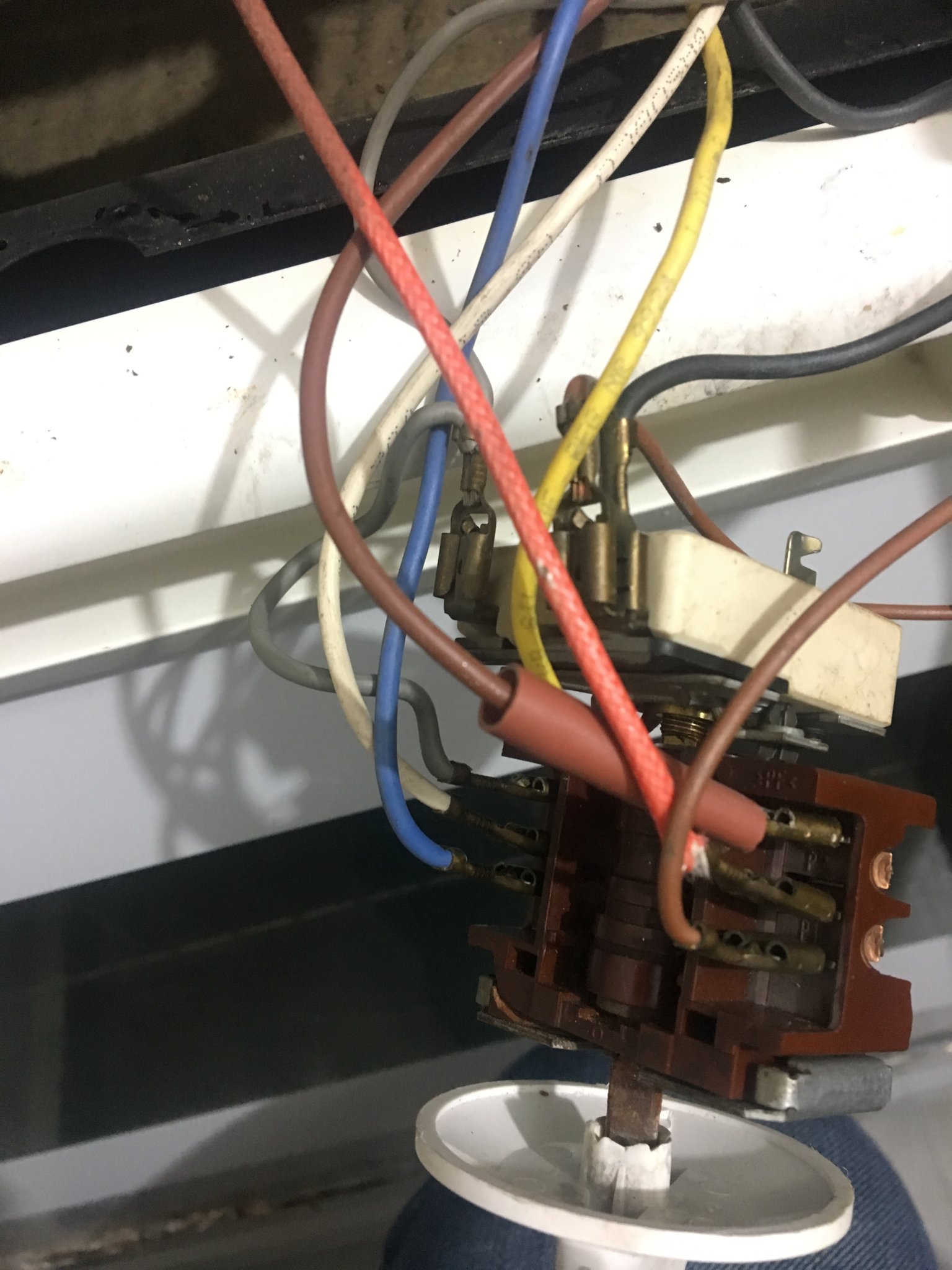

Hocam komitatorde yok hemen arkasında duran bir termostat var. Biz hatayi termostati devreye almadan rezistansa direkt elektrik vererek yapmışız. Seri bağlanacak kısmını atlamisiz. Teşekkür ederim.
Hocam resimdeki komitatör baglantısı yalnış her halde kablo baglantısında neler yalnış yardımcı olur musun
