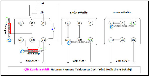

Hocam paylaştığınız şema sanırım tek kondansatörlü motor şeması. Çift kondansatörlüler için söyle bir şema buldum. Bilmiyorum ne derece doğrudur. Ayrıca sağa sola dönüş mantığını aklımda oturtamadım. Bu sağa dönüş ve sola dönüş yazan şemalardaki bağlantıları rocker switch ile sağlayacağız anladığım kadarıyla. peki 1. şemadaki en sağdaki (s) anahtarı nedir?
Şemayı aşağıdaki şekilde düzenledim. Bağlantı yerleri daha kolay görünüyor. Görünen o ki motor yönü değişikliği, yardımcı sargının hangi tarafını kondansatör üzerinden beslendiği ile alakalı. Ancak halen ck kondansatörünün görevini anlamadım.

s kontağı merkezkaç anahtarını temsil ediyor fakat sizin vinç motoru daha farklı bi yapıya sahip. ikinci fotonuzda sarı fona sahip yüzey üzerinde devre şeması var. bu semayı düzgün fotoğraflayabilirseniz daha kolay yardım alırsınız.

Cd: daimi kondansator
Ck: kalkış kondanstoru
motor kalkındıktan sonra merkezkaç anahtarı açılarak kalkış kondansatorunu devre dışı bırakır. 1 fazlı yardım sargılı asenkron motorlarda dönüş yönün değiştirilmesi ana sargı veya yardımcı sargının akım yönü değiştirilerek yapılır.

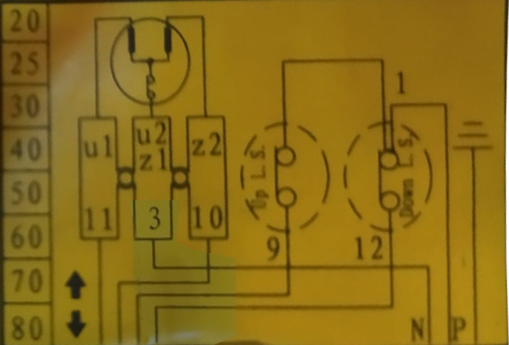

Makinenin klemens kutusu içerisinde bulunan şema şu şekilde. Açıkçası ben bu şemadan pek bişey anlamadım.

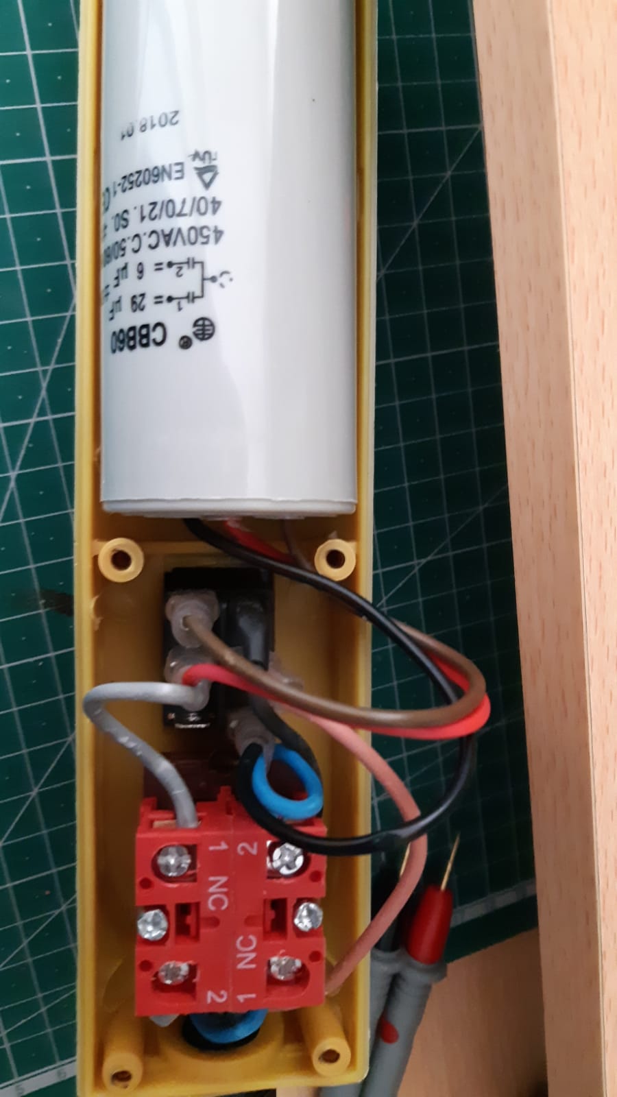

Yok standart bir elektrikli caraskal. Bir rocker switch, bir mantar stop buton, iki limit switch bir de iki çıkışlı kondansatör var
whatsapp-image-2021-10-09-at-12-28-20-jpeg.82122
Aceba rocker switch bağlantım doğru mu? kumanda içerisinde şema yoktu internette bulduğum ekinoxun uzaktan kumanda modülü bağlantı fotoğrafına göre bağladım. Bu modülün çıkışları rocker switch ile aynı sıralamaya mı sahip bilmiyorum.
