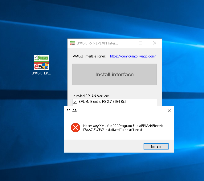

Merhaba,
"WAGO_EPLAN_Interface_Installation" dosyasını kurarken ekteki hatayı veriyor çözümü bilen arkadaşlar yardımcı olabilir mi?
Şimdiden herkese teşekkürler.
59994
Merhaba. Hangi paketi kullanıyorsunuz? Ayrıca profta çalışıyor sadece
Propanelde çalışmıyor malesef. Eplan pro olması gerekiyor
