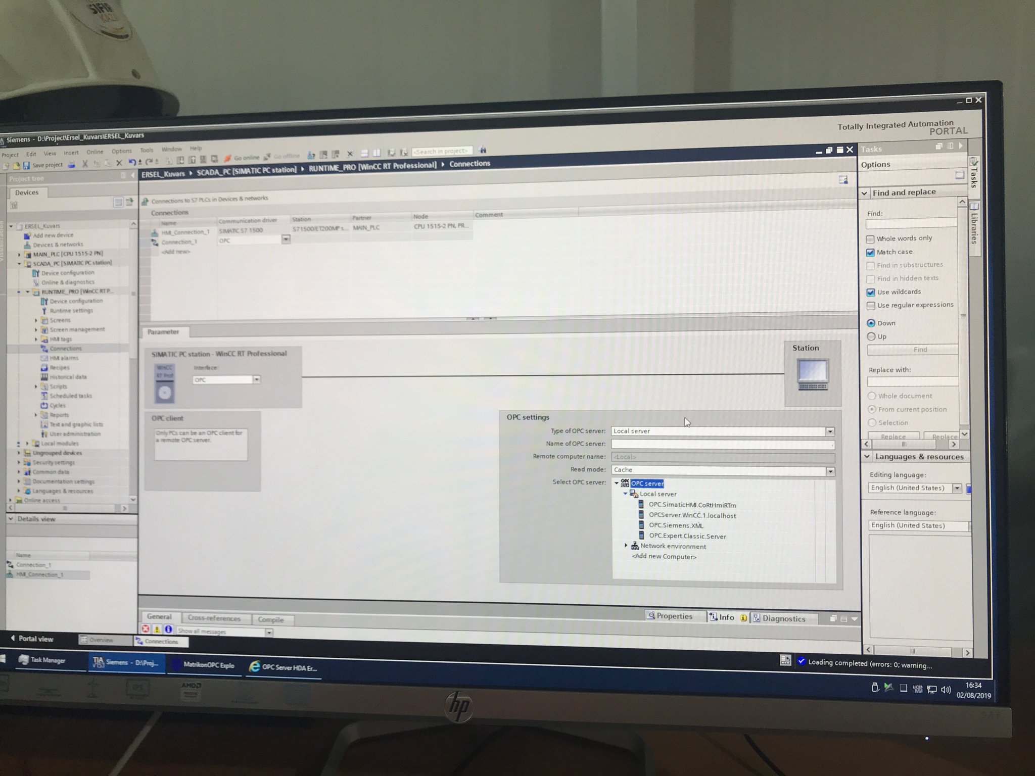

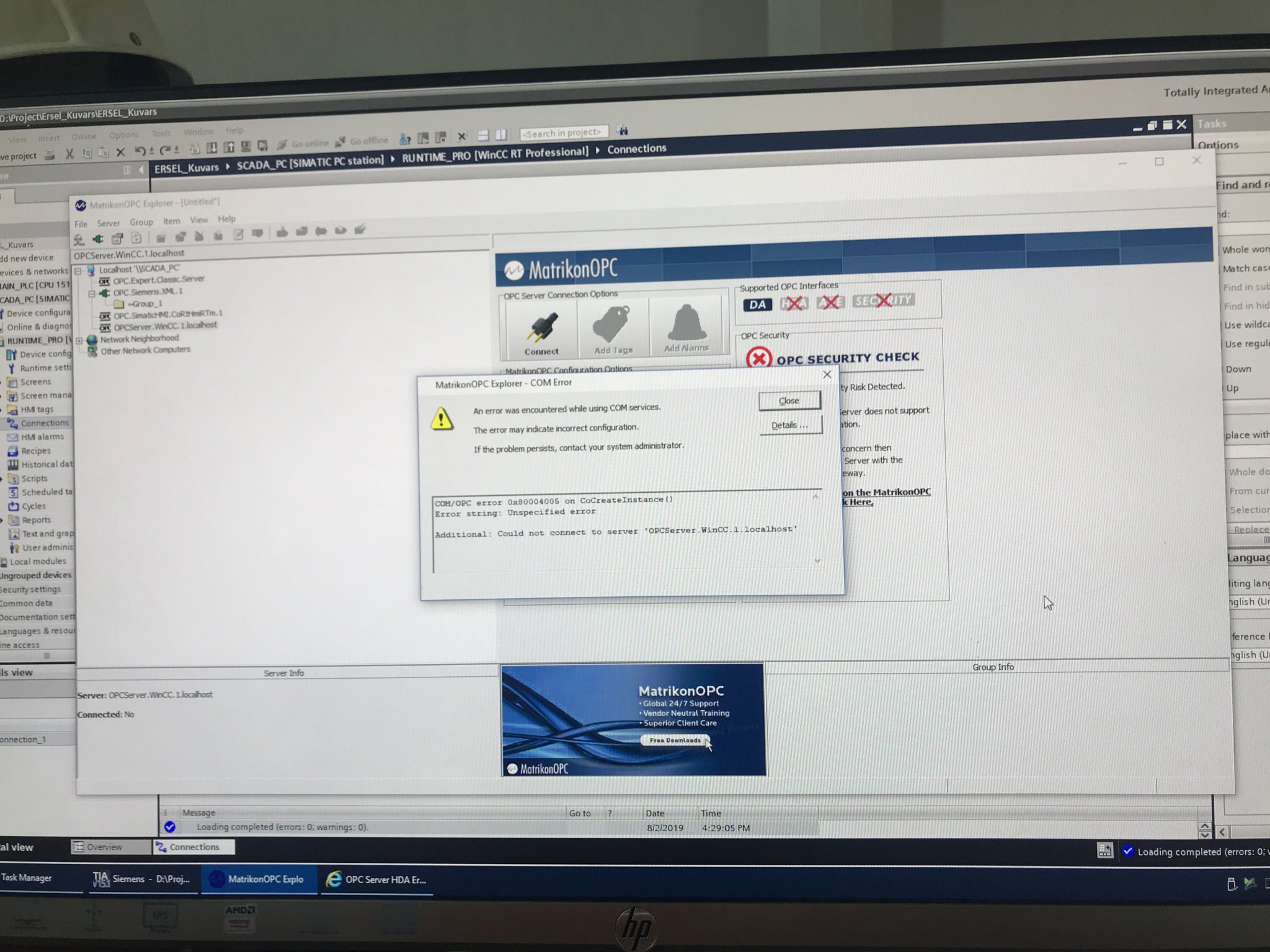

Merhabalar degerli Arkadaslar...
Tia portalda Wincc Professional 15.1 ile yaptigimiz bir proje bulunmakta. Problemimiz şu ; WinCc Pro ile yapmis oldugumuz Scadadan OPC Matrikona veri aktarilacak ve bu OPC Database a yani history datalarina erisebilir olacaktir. DCOM Ayarlarini yaptik arastirmalarimiz dogrultusunda fakat ne yazikki PLC den anlik verileri cekebilmemize ragmen WinnCC ye erisemedik. Bu konuda tecrubeli arkadaslar acil yardim ederse minnettar kaliriz .
Tesekkurler
Merhaba engineeringfact42 ,
Temel sorulardan başlayayım ; TIA PORTAL WINCC programı tarafında, OPC ile haberleşip veri aktarımını gerçekleştirmek için TIA PORTAL HMI connections konfigürasyonlarında Scada ve OPC arasında haberleşileceğini belirten gerekli konfigürasyonları yaptınız mı ?
Merhabalar XEREMBER61 ;
Yapılan ayarlamaları aşağıda ekte paylaştım.Bunlara ek olarak araştırmalarımız doğrultusunda DCOM ayarlarını yaptık.Bi kaç farklı dökümana göre DCOM ayarlarını yaptık.
