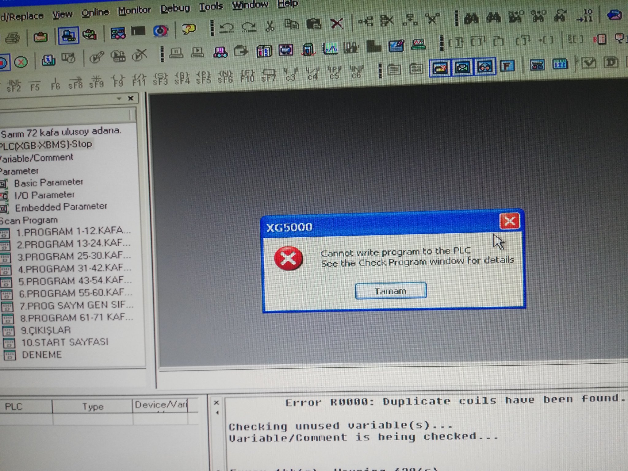

Slm ben saglam plc den cektigim programi yeni plc ye atarken hata mesaji aliyorum.aldigim hata mesaji ekteki resimdedir.bilgisi olan yardim ederse sevinirim

Epey zaman geçmiş ama yine de cevap vereyim dedim. Bir roleyi birden fazla kullanmışsınız. Yani bir satırda mesela A rolesi için bir kumanda yapmışsınız sonra aynı A rolesi için başka bir satırda tekrar kumanda yapılmış sanırım
