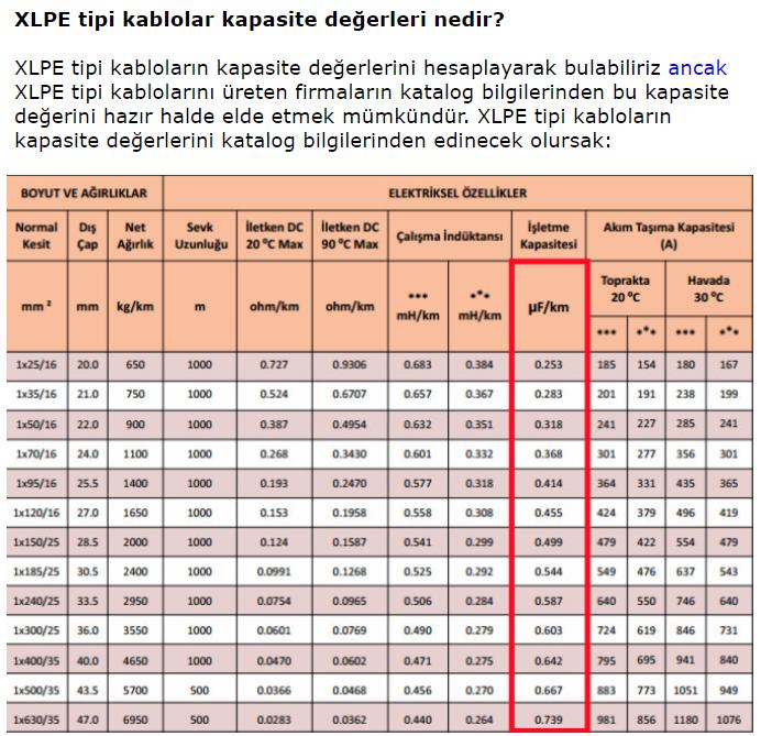

Arkadaşlar araştırdığım kadarıyla genellikle OG hat kabloların kapasitif etkisinden bahsediliyor. AG kabloların kapasitif etkisiyle ilgili çok fazla bilgi bulamadım. Elektrik altyapısı tamamen yer altından menholler ile yapılan ve ortalama 250-300 metre uzunluğunda kolon beslemeleri bulunan bir sistem için kompanzasyonda şönt reaktör hesabını nasıl yapabiliriz ?
Sayacınız varsa,8.8.0 değerinden yararlana-
rak seçmek daha isabetli olur.AG için,hesap
yapmak pek olağan bir durum değil.Kısa me-
safe OG içinde düşünülmeyebilir.Mutlaka he-
saplamam gerekiyor diyorsanız,kablo firma
dokümanlarında kapasite ile kilometrik veri-
lerden yararlanabilirsiniz.Ancak,kullanılacak
trafolarıda endüktif yük olarak düşünüyor
olmanız ve hesaba katmanız gerekebilir !
OG kablolarının kapasitif etkisi ile ilgili benim merak ettiğim konu, beton bir kanala serilmiş(kablonun üstünde bir malzeme yok, kanal derinliği 1m ve üstü beton kapak ile kapatılmış.) OG kablo ile topraktan giden OG kablonun kapasitif etkisini hesaplarken aynı formülasyon mu kullanılmaktadır?
XLPE Kapasitif Etki Hesabı Örneği
  • XLPE KAPASİTİF ETKİ.pdf
    215.5 KB · Görüntüleme: 38
U ve Uc nedir ? 3300,33000 karışmış gibi.Bilgileri,tekrar gözden geçirebilirmi-
siniz ?
Evet sami bey doğru söylüyorsunuz. Çalışma notlarım arasında duruyordu. Fazla açıklama yazmamışım düzeltip tekrar yüklemeye çalışacağım.
