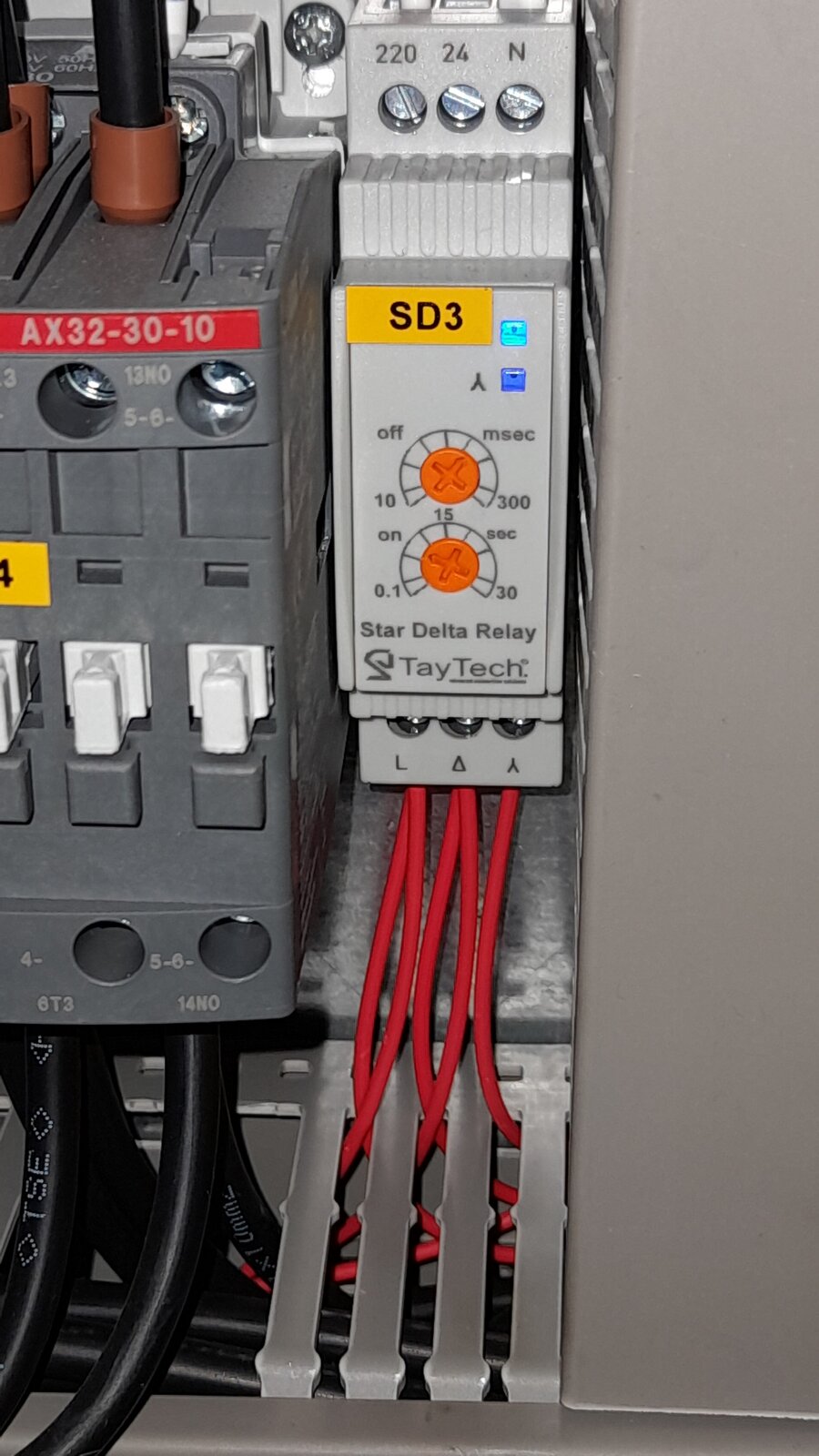

Yıldız üçgen yolvermede gecis arasi motorun durmasi

Bu gün panoyu inceledim.
Panodaki geçiş zaman rölesi üzerinde iki ayar var. Biri yıldız çalışma süre ayari diğeri ise yıldız üçgen geçiş gecikme ayari imiş.
Sözüm meclisten dışarı.Böyle bir röleyi, hangi ahmakça ihtiyaç için ürettiler çok
merak ediyorum.
merak ediyorum.
Abi bunlar kisa devre ihtimalini 0 a çekmek için heralde kontak geçişi esnasında ben öyle yordum
Olasılık,üçgene geçmemedir.Kısadevre için mucizeler peşpeşe gelmesi gerekir.
Asıl bu buluş! kısadevre ihtimalini daha
çok artırır.
çok artırır.
Bu 2kv lik falan yuksek voltajli motorlar varmis onlarin kontaktorleri icindir belki
Ben,6,3 kv 1100 kw motor çalıştırdım.Di -
rekt startlı.Üstelik,kuru tip kontaktörlü ! OG motorlarda Y / ∆ hiç duymadım.
rekt startlı.OG motorlarda Y / ∆ hiç duy -
madım.
doğru diyon yağlı şalterle devreye alınıyo iyice büyükler bende diyecek bi şey kalmadı.
