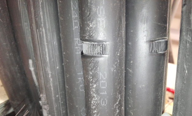

Resim 1: Kablolarda aşırı ısınma
Kablolarda meydana gelen aşırı ısınmalar; kabloların iç izolasyon ve dış kılıf malzemelerini deformasyona uğratmakta ve kablo ömrünü azaltmaktadır. Bu durum aynı zamanda, işletmenin durmasına, kabloların tekrar temin edilmesine, demontaj ve montaj işçiliklerine de sebep olabilmektedir.
