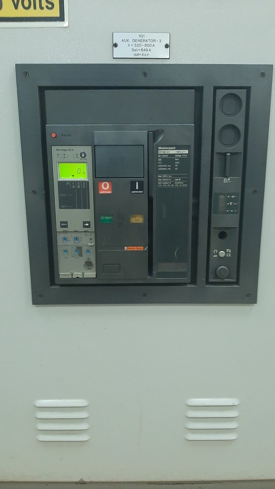

baralardan her motor grubuna sigorta yapıp sigorta üzerinden verilmesi mantıklı
    150.6 KB · Görüntüleme: 16
Bundan bir tane işinizi görür,,toplam 320 kw devreyi besliyor,
Hocam bu çok pahalı birde ana sigorta sonuçta tüm ekipman çalışmayacak bu kadar teferruatlı bir ana kesici koymak ne kadar doğru bilmiyorum ama teşekkür ederim bilgi için tüm ekipmanlar birlikde çalışmayacak belki bu 335 kw toplam 604 A ama panoda taş patlasa aynı anda 4 motor beraber çalışmayacak bu kadar büyük kesici koymamın nedeni yasal zorunluluk yurt dışı projelerinde panodaki toplam güç kadar ana kesici koymak .
kurulu güç ne diye soruldugunda toplam kw söylersin toplam kw degerinin altında bir sigorta kompak salter vs koyarasan sencede komik olmazmı kesicinin toplam güçten biraz daha yuksek bir salter olması lazım demeraj akımları vs düşünülürse hepsi aynı anda calısmayacak diyorsun ama genede böyle olmalı ki bi olasılıktır diyelim hepsi aynı anda calsıtırıldı bir problem olusmasın sonrasında bir dagıtıcı bara ile diger motor sigortalarına ordanda alıcılara dagıtırsın
