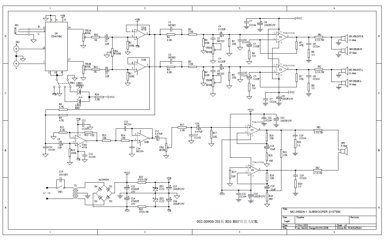

Çıkışlardan çok az ses geliyor
10 Eyl 2015
8
36
Merhaba elimde 4+1 ses sistemi var fakat sadece tek hoparlör bağladığımda ses veriyor bir tane daha bağladıgım da ses azalıyor JR1 ve JR1' dirençleri yanmış onları değiştirdim fakat düzelmedi devrenin seması üzerinden yardımcı olabilirmisiniz . Yada İnternetten hazır devre alıp değiştirsem 2+1 çalışsa da bana yeter.
Şimdiden yapacagınız yardımlar için teşekkür ederim.
http://www.ebay.com/itm/Three-Chann...457443?hash=item33a9952ae3:g:6SQAAOSwsB9V-l0j
Not. Elektronik konusunda uzman değilim sadece meraklı ve amatörüm.

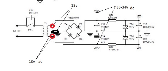

Cihaz tam yükte çalışırken besleme voltajlarını ölçün, simetrik +_ 9v okumanız lazım.tek kanal da düzgün çalışıyorsa besleme devresi (kondansatörler veya diyotlar) veya trafo gücü yetmiyor olabilir.
Tesekkurler,besleme hattını olcuyorum 13 v gosteriyor ama yanlıs olçuyorum herhalde, tam olarak nerden ölçebilirim.
Arızayı giderdim, destek olan arkadaşa teşekkür ederim. tda2030 entegresi arızalıymış.
