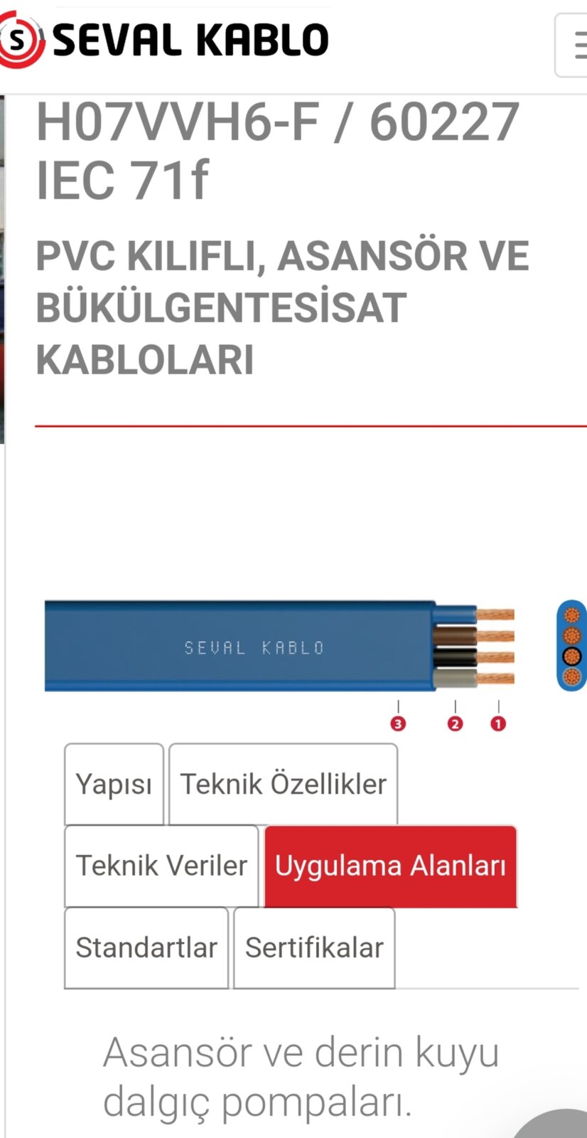

Daha yeni yaptığım bir sistem dediğiniz gibi bakır 0.75 çok telli kablo kullanıldı bir yerde gördüğüm kadarıyla silikon kablo ile kullanılması gerektiği yazıyordu bakır kabloyu değiştirmeden çözüm bulabilir miyim diye araştırıyorum.
Bunun,kumanda için olanlarıda var.
    98.6 KB · Görüntüleme: 167
Ttr kablo çok sorun olmuyor elektrot kısmı iyi izole edilirsesorun olmuyor asıl sorun. Sahte kabloda bakır oranı çok az olan kablolar da oksijenle oluyor biraz kullanınca içerisinden düşük yük geçse bile paslaniyor.
