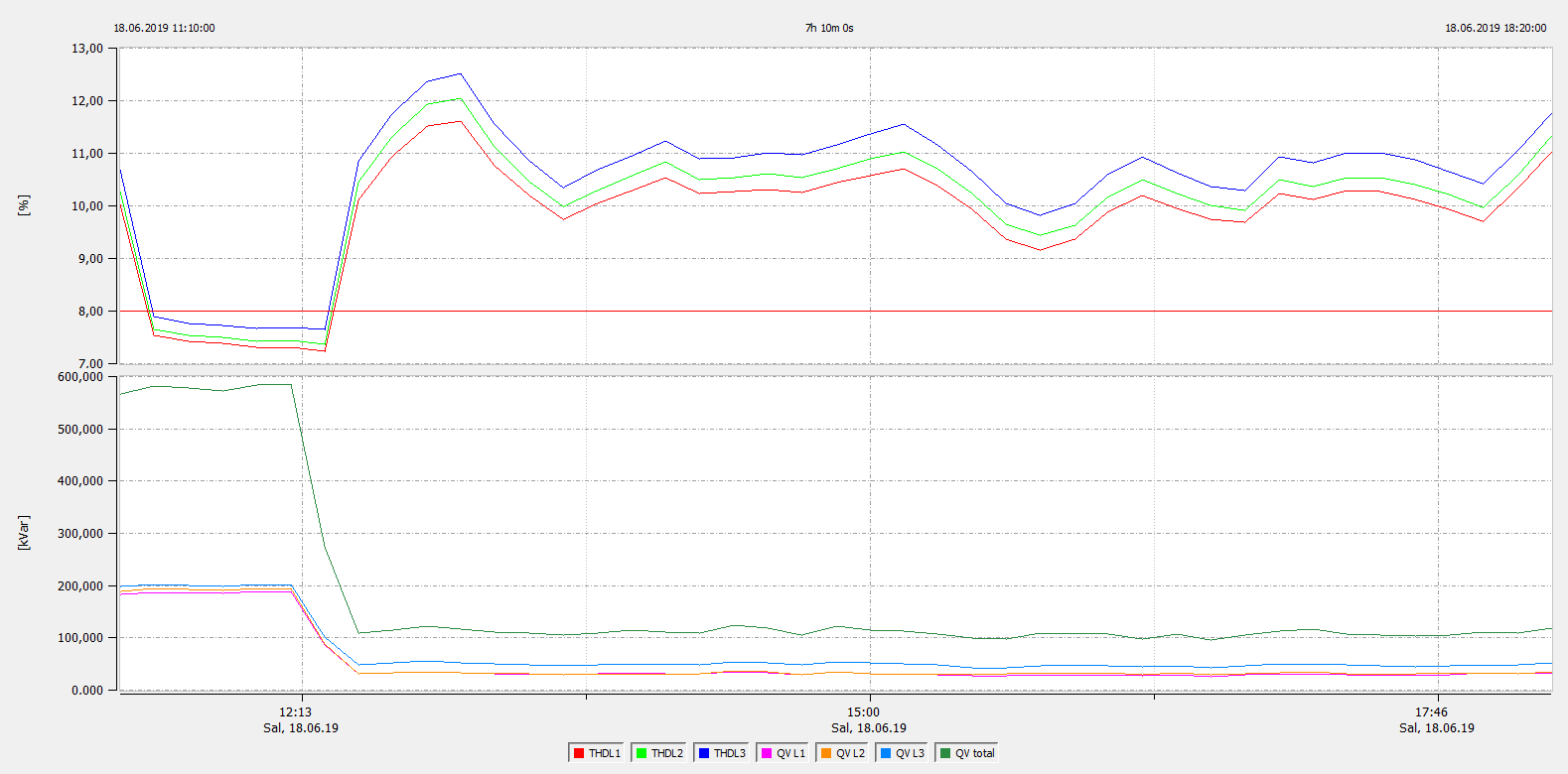

Bu konular üzerinde çalışırken işletmelerde karşılaştığım en büyük sorunlar genellikle çıplak kompanzasyonun kullanıldığı yerlerde meydana gelmektedir. Kondansatörlerin önlerinde detuned reaktör olmadan kullanılması işletmelerde bulunan gerilim ve akım harmoniklerinin var olandan daha yüksek değerlerde görülmesine neden olmaktadır. Bilindiği gibi kapasitör empedansı frekans ile ters orantılıdır. Ayrıca yine bilindiği gibi kapasitör, alternatif akımın pozitif saykılında şarj olurken negatif saykılında deşarj olur. Bundan dolayı detuned reaktörsüz olarak kullanılan kapasitörler işletmede lineer olmayan yükler tarafından üretilen harmoniklerin olması gerektiğinden daha yüksek seviyelerde çıkmasına neden olmaktadır. Bunun tipik bir örneğini bir tekstil fabrikasında yapmış olduğum güç kalitesi ölçümü ile sizlerle paylaşmak istiyorum.
Aşağıdaki resimde gerilim harmoniklerinin, çıplak kompanzasyon sistemlerinde nasıl bir durum sergilediğini göstermek açısından son derece ibretlik bir örnektir.
55820
Resimde görüldüğü gibi reaktif güç ihtiyacının olmadığı yani çıplak kompanzasyon sisteminin devrede olduğu durumlarda toplam gerilim harmoniği %12 seviyelerinde seyrederken, reaktif ihtiyacın arttığı yani kompanzasyonun devre dışı kaldığı durumda ise %8 seviyelerine inmiştir. Üst tarafta toplam gerilim harmoniği grafiği gösterilmiş ve limit değeri IEC 61000 - 2 - 2 standardına göre %8 olarak belirtilmiştir. Bu sisteme uygun detuned reaktörlü kompanzasyon panosu tesis edildiğinde gerilim harmoniği oranı %8 mertebelerinde olacaktır. Yani işletmede bulunan harmonik frekanslarının genliğinin artışı engellenmiş olacaktır.

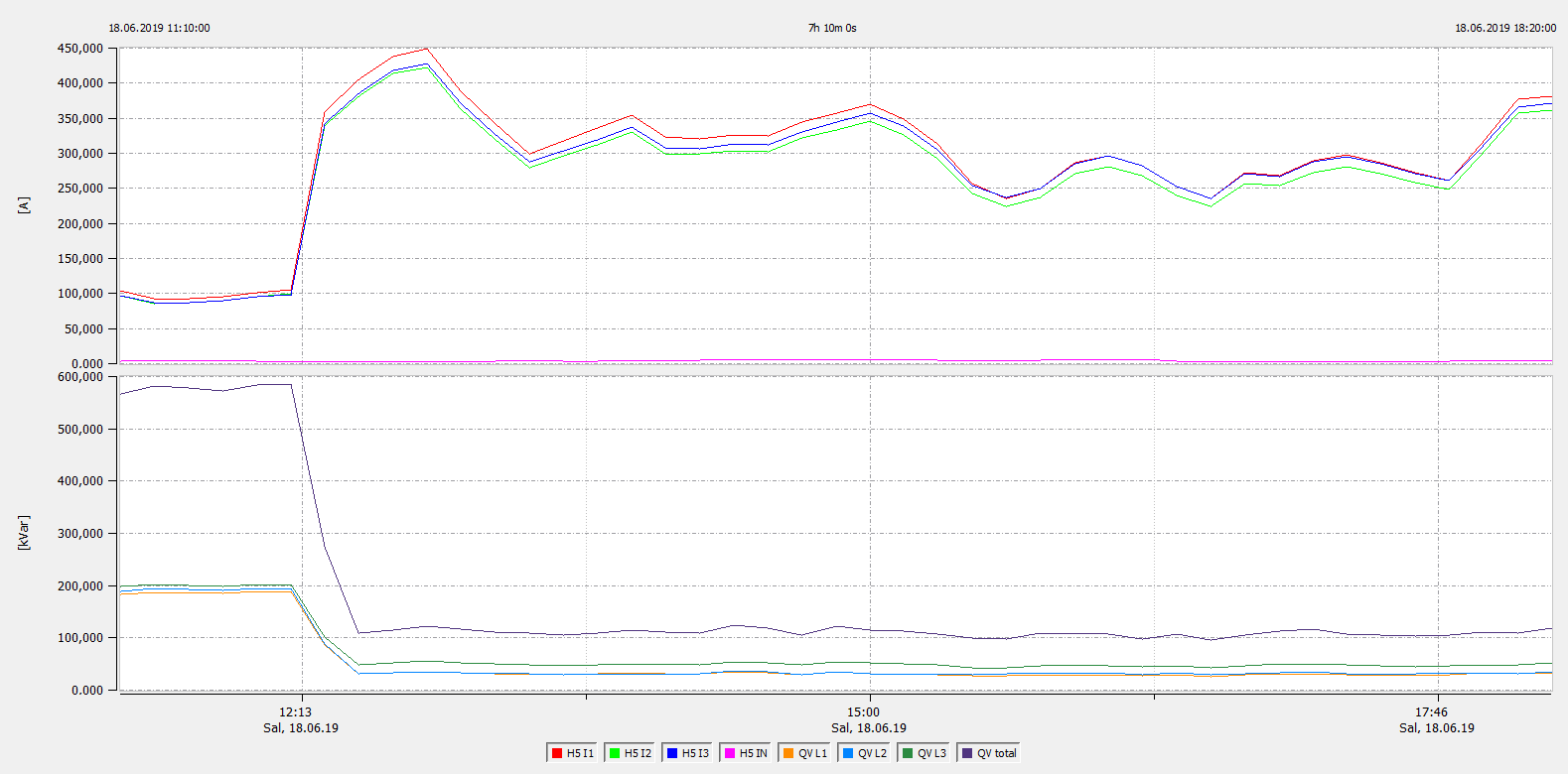

Bir örnekte 5. harmoniği için göstermek istiyorum. Aşağıdaki grafik yine aynı işletmede aynı ölçüm içerisinde kaydedilmiştir.
55822
Görüldüğü gibi kompanzasyonun devrede olduğu durumda 5. harmonik akımı 450A seviyelerini görmüşken, kompanzasyon devre dışı bırakıldığında 100A mertebelerine inmiştir.
