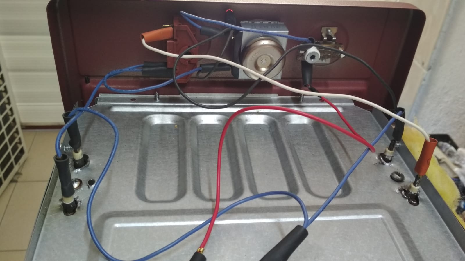

Merhaba arkadaşlar, fırının rezistansı değiştirilmiş değiştirilirken arkadaş tüm kabloları söktüğü için yanlış bağlantı yapmış. Rezistanslar çalışmıyordu. Bildiğim kadarıyla değişiklik yaptım şu an iki rezistansta çalışıyor ancak üst rezistans fazla akım çekiyor (resme göre sağdaki). Alttaki normal çalışıyor. (resme göre soldaki)
Fırında zaman ayarlayıcı
Isı ayarı
ve rezistanslara gidecek akımı düzenleyen düğmeler var.
Sağdaki düğme Açma kapama
Ortadaki zamanlama
Soldaki de hangi rezistansların çalışacağını belirliyor.
Doğru bağlantı nasıl olmalı?

Ekli dosyayı görüntüle 66417
Sağdaki kısa mavi gergin kabloyu soldaki uzun maviyle değiştir büyük ihtimalle normale döner
