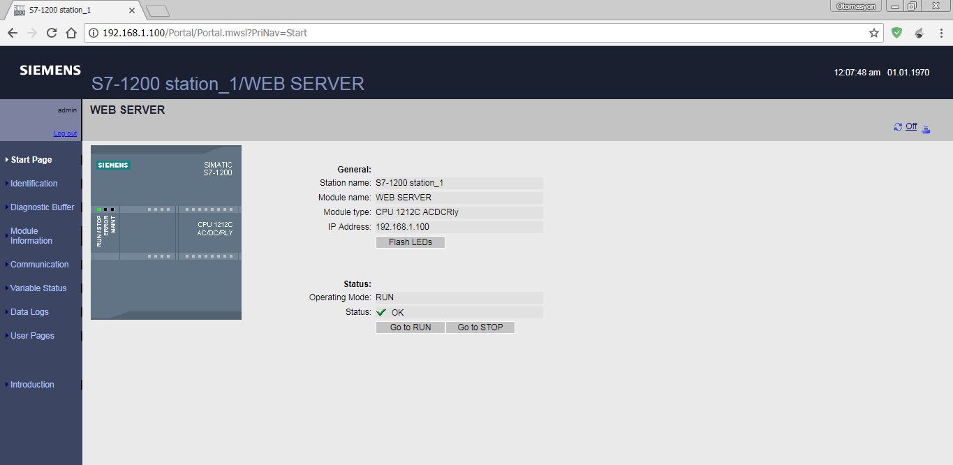

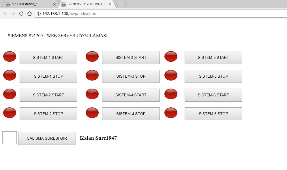

Siemens S71200 plc ile yapmış olduğum web server uygulama dosyası ek'tedir.
İlgilenen arkadaşlara faydalı olması açısından paylaşıyorum.

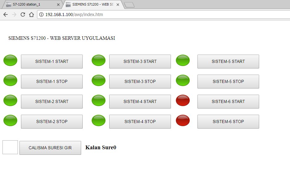

2 saat kadar inceleyip denemeler yaptım, bunun sonucunda dikkatimi çeken ayrıntılar ;
Tepki süreleri gecikebiliyor, sayfadaki butona basmanız ile ilgili çıkışın aktif olması bazen 2-3 saniyeyi buluyor, ayrıca sayfayı yenilemedikçe değişiklikler ekrana yansımıyor.
Otomatik sayfa yenileme özelliği var, bu özelliği aktif edince, bir kaç yenileme işleminden sonra bazen sayfa hata verebiliyor.
Şahsi fikrim, zorunlu olmadıkça uygulamada tercih etmeyeceğim bir özellik.
Tespitlerimde yanıldığım veya daha stabil çalışması için yapılması gereken ilave ayarlar varsa, bu konu hakkında bilgi sahibi olan arkadaşlarımız görüşlerini yazarsa sevinirim.
