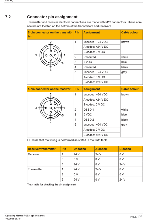

Herkese merhaba. Elimde Pilzin 5 proplu Işık Bariyeri (PİLZ PSEN opll4h-s-30-045) var. Ben bu bariyerin bağlantı şemasını bulamadım. İlgili ve yardımcı olabilecek arkadaşlar olursa teşekkür ederim. Standart bir sistemde emniyet için kullanılacaktır.

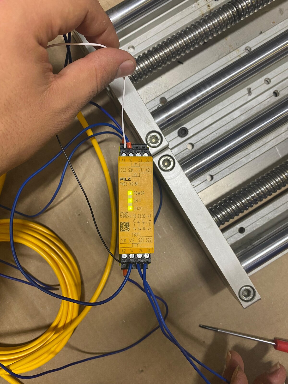

Teşekkür ederim. Buna bende eriştim ama Rölesi ile ilgili bağlantıyı sormuştum. Onu da hallettim teşekkür ederim. İhtiyacı olan olur diye buraya da bırakıyorum. Lakin kendi kablosundan gelen GRİ Kabloya +24 vermeyi unutmayın.
    324 KB · Görüntüleme: 230
    231.4 KB · Görüntüleme: 204
Rölenin kontaklarını tehlikeli hareketi veren cihazın önüne hardware olarak bağlayıp emniyetinizi öyle yapın sadece software ile güvenlik olmaz.
