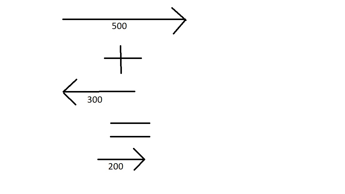

Arkadaşlar merhaba benim sorum vardı çırak olarak çalıştığım yerde ustam sordu normalde bir faz 220V değerinde iken üç fazın toplam değeri 660V oluyor ama nasıl oluyorda üç faz 380 olabiliyor aynen bu şekilde sordu lütfen anlayabileceğim şekilde anlatırsanız sevinirim
her faz ile nötür arası 220 Volttur. Fazlar arası gerilim ise 380 volttur. 3 fazın toplamı 380 ya da 220 volt değildir.

fazlar arası açı 0 olsaydı seri bağladığınızda dediğiniz gibi 660v olurdu.
