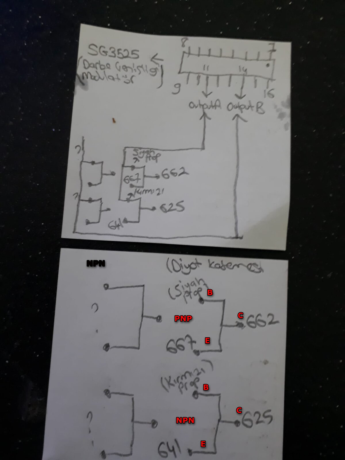

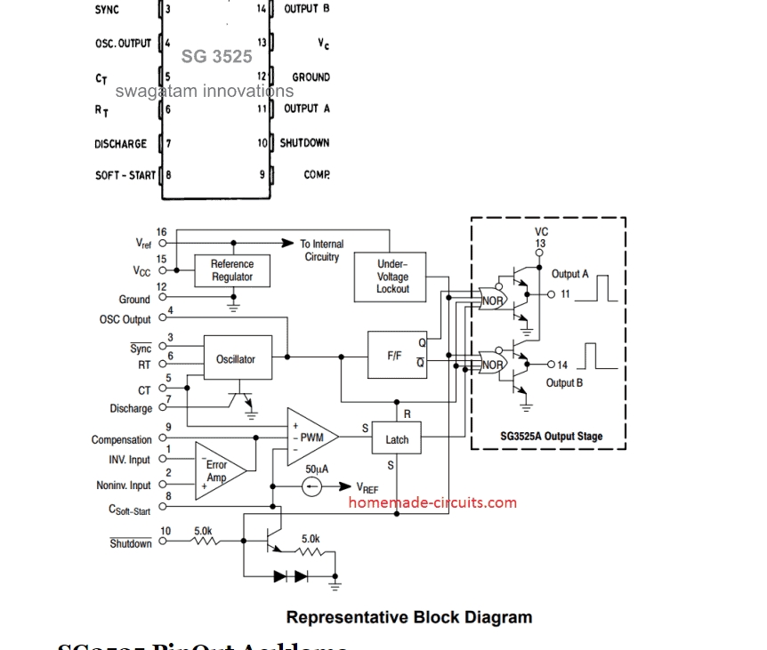

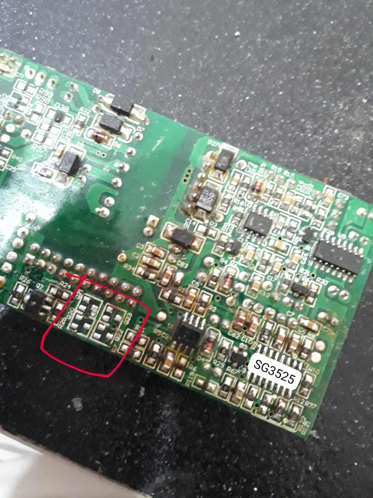

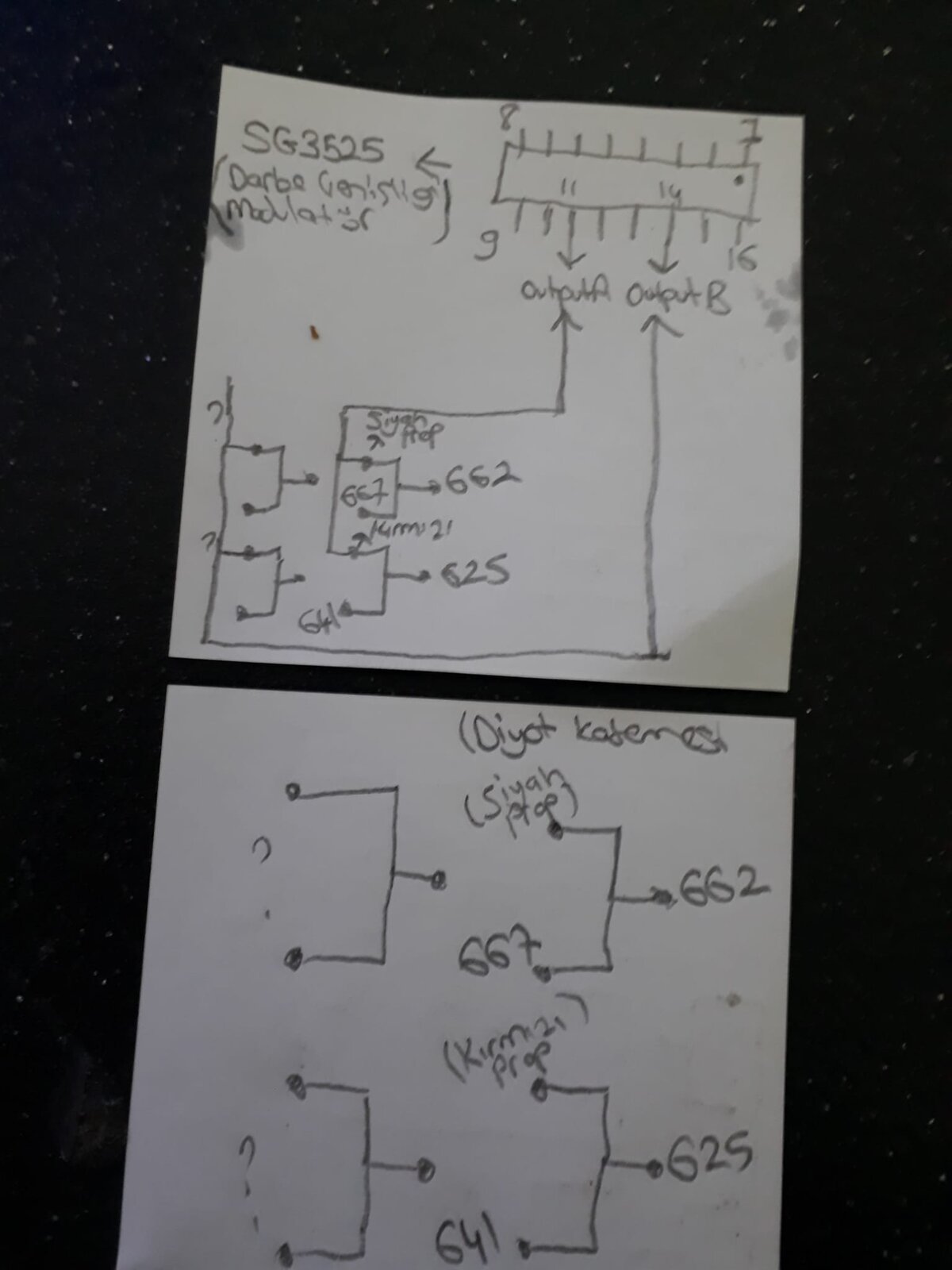

Merhaba arkadaşlar . Elmde bir adet başlıkta belirttiğim marka model invertör var güç kartında ki fast igbtleri ve bazı ırf3710 mosfetleri yakmış kartın her yerinde kısa devre görüyordum güç kartını onardım herşey normal fakat kontrol kartında işin içinden çıkamadığım bir durum var . görsellerle açıklamaya çalışacağım . 4 adet flip flop h köprüsü için kullanıldığını düşündüğüm smd transistör yapısında komponent var alt alta olan 2 tanesi arızalı ve diğer 2sinde hiç bir kod okunmuyor . netten şemasını bulamadım . Sg3525 darbe genişliği modülü entegresinin 11 ve 14 nolu output a ve output b bacaklarına giriyor . bu komponentlerin ne olduğu hakkında tecrübeli arkadaşlar var mıdır ? muhtemelen 4 transistörlü bir H köprüsü devresi ama komponentlerden emin olamadım . Yardımcı olursanız çok sevinirim . Son görseli internette buldum aynı entegre farklı bir devre üzerinde muhtemelen aynı amaçla kullanılmış . Fikir olur diye yükledim . Şimdiden teşekkürler.
2. Fotoğrafta arızalı olmayan smd komponentlerin diyot kademesinde verdiği değerleri yazdım .

Çok teşekkür ederim Muhsin hocam solda soru işareti koyduğum 2 adetten de üstteki pnp alttaki npn olacak değil mi ? ve sizce sms transistör olarak ne kullanmalıyım:)
+ Voltaj olan kısma pnp tr takılacak.
320volt.com dan alıntı resimde H köprüsünde transistörlerin bağlantı şekli görünüyor .

Devrede kullanılan transistörlerü bilmiyorum 4 adetten solda bulunan alt ve üstteki arızalı diğer 2sininde üzerinde hiç bir değer okunmuyordu
Npn için yüksek akım veren 2 n222 ve pnp karşılığını kullanın

Çok teşekkür ederim Muhsin hocam epeydir uğraştığım bir cihaz eğer başarılı sonuç alırsam sizin de payınız büyük olmuş olacak:)
Pnp 2n2907 nin,
600 mA kollektör akımı var, bu iyi bir değer.
Kullanılabilir.
