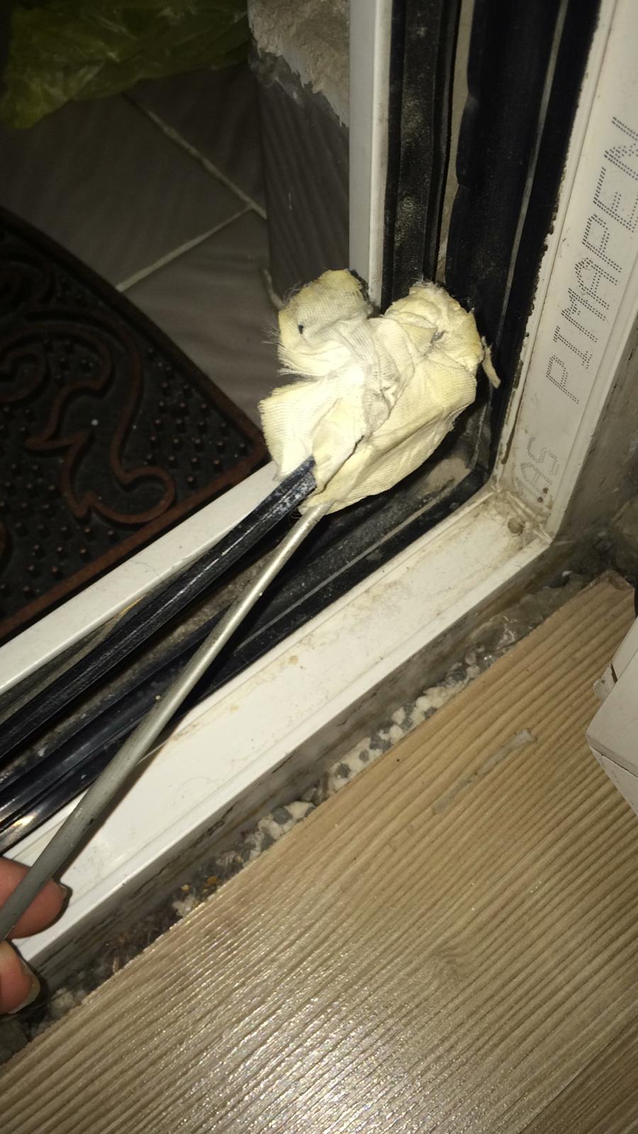

Şimdi bizde şöyle bir durum var, bizde bina girişinde telefon kutusu mevcut, buna ek olarak her kata bina dışından balkon üzerinden kablo geliyor, ( gelen kablo ayriyetten telefon kutusunada gidiyor ) Yoruma bir resim ekledim, yorumdaki resim balkondan gelen kabloları gösteriyor, bundan 5-6 sene önce telekomdan gelen ekip ileride lazım olur düşüncesiyle ek yapıp bantlamışlardı, telefon kutusuyla uğraşmak yerine, bu kablolar üzerinden bağlantı sağlatabilirmiyiz?

Splitter ses ve interneti ayıran bir filtre, yani birini kullanmasanız dahi diğerini kullanabilirsiniz. Bu nedenle modemi splitter olmadan direk ilk girişe bağlayabilirsiniz (bina girişi veya balkon). Rsimdeki kablo eki belki de sıkıntının kaynağı, okside olduysa zayıf ilettiğinden kayıp meydana gelir. Yok kablo ucu boştaysa ve kofrede dairenize ait yere paralel bağlıysa yine çekinmeden bağlayıp deneme yapın derim.

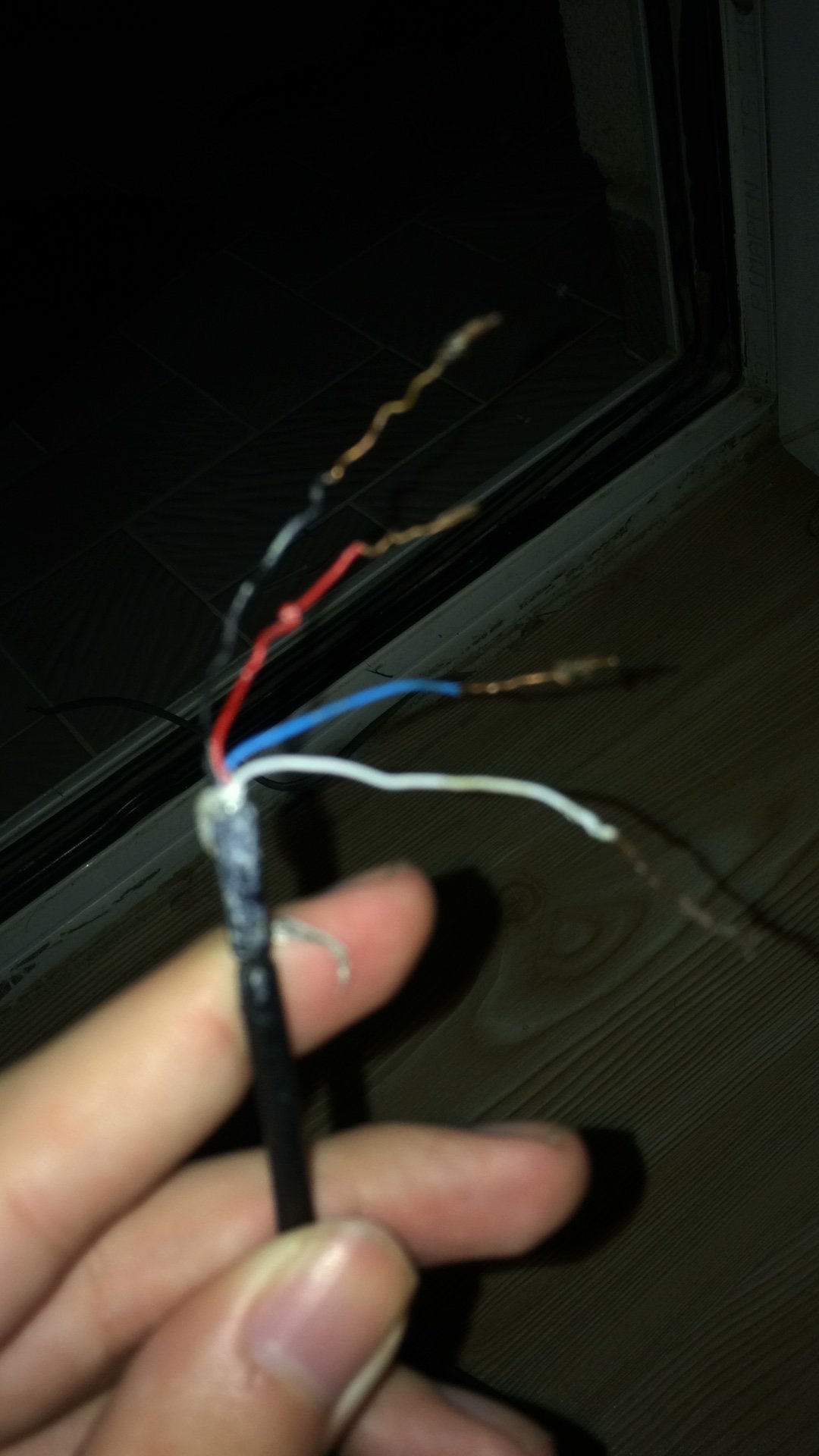

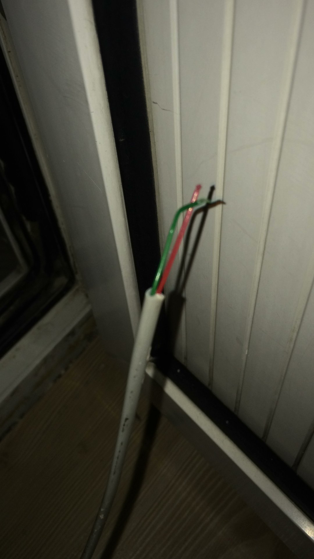

Merhabalar @by lent telekomdan gelen kabloyu ve splittere giden kabloyu soydum fotoğraflar ektedir hangisiyle hangisini birleştirmem gerekir ?
Teşekkürler.

Aşağıdan balkondan geleni splittera kadar getirin, sonra tel yazana telefona modem yazan yuvayı modeme aktarın hepsi bu, yeter ki bu ayrıntıya dikkat edin karıştırmayın. Resmin ortasıyla sol tarafa odaklanın diğer kısım sizle alakalı değil.
