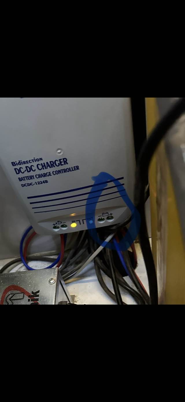

Merhabalar,

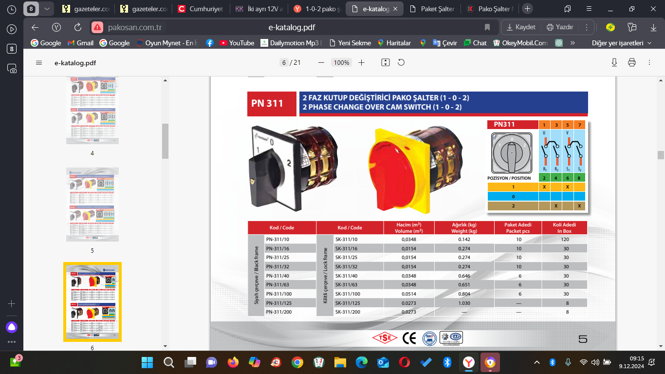

Sorum 12V şarj kaynağından gelen elektiriği iki ayrı 12V akü grubuna yönlendirecek anahtar/switch/şalter veya adı başka neyse doğru biçimde seçmekle ilgili.
Elimdeki sistemi ve maksadımı özetleyeyim:
Karavanımda araç aküsünden (alternatör çalışırken) yaşam akü grubuna besleme yapan bir adet 30A çıkışlı Havensis marka DC/DC şarj cihazı var. Aynı cihaz motor çalışmazken yaşam aküsü grubundan araç aküsüne 3A takviye besleme yapabilmekte.
Yaşam aküsü grubunda ise paralel bağlı 2X100A jel akü bulunmakta. Ancak kış şartlarında uzun kamplarda sıkıntı yaşamamak için ayrıca 1X200A LifePo4 akü ile diğerinden tamamen bağımsız ayrı bir yaşam aküsü grubu oluşturdum. Grupların tüm giriş çıkışları, Ac/Dc beslemeleri, invertörleri, mpptleri, panelleri, kullanım maksatları vs. birbirinden tamamen bağımsız.
Tek ortak nokta olarak Havensis DC/DC cihazındaki (cihaz menüsünden akü tipi JEL/LİTYUM vs. seçilebilmekte) 30A çıkışı bir anahtar kullanarak istediğimde jel veya lityum grubuna aktarmak. Yine istendiğinde jel veya lityum grubundan araç aküsüne 3A takviye şarjı sağlamak.
Bunun için hangi özelliklere sahip, nasıl bir anahtar/switch/şalter vd. kullanmalıyım? Bağlantı yaparken veya kullanırken dikkat etmem gerekecek hususlar var mıdır? Tavsiyeleriniz ve fikirleriniz için şimdiden teşekkür ederim.
