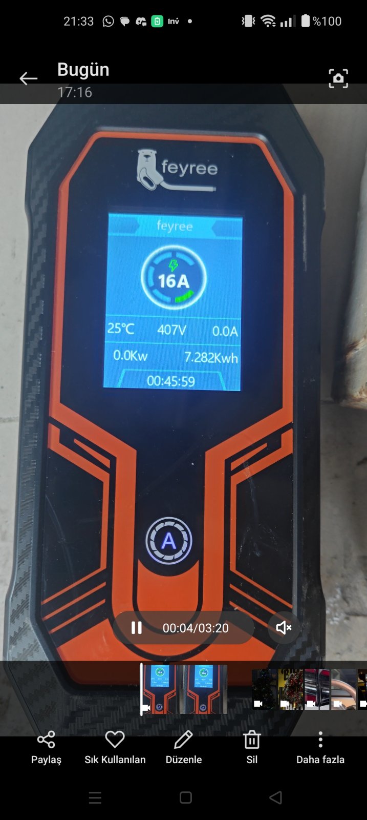

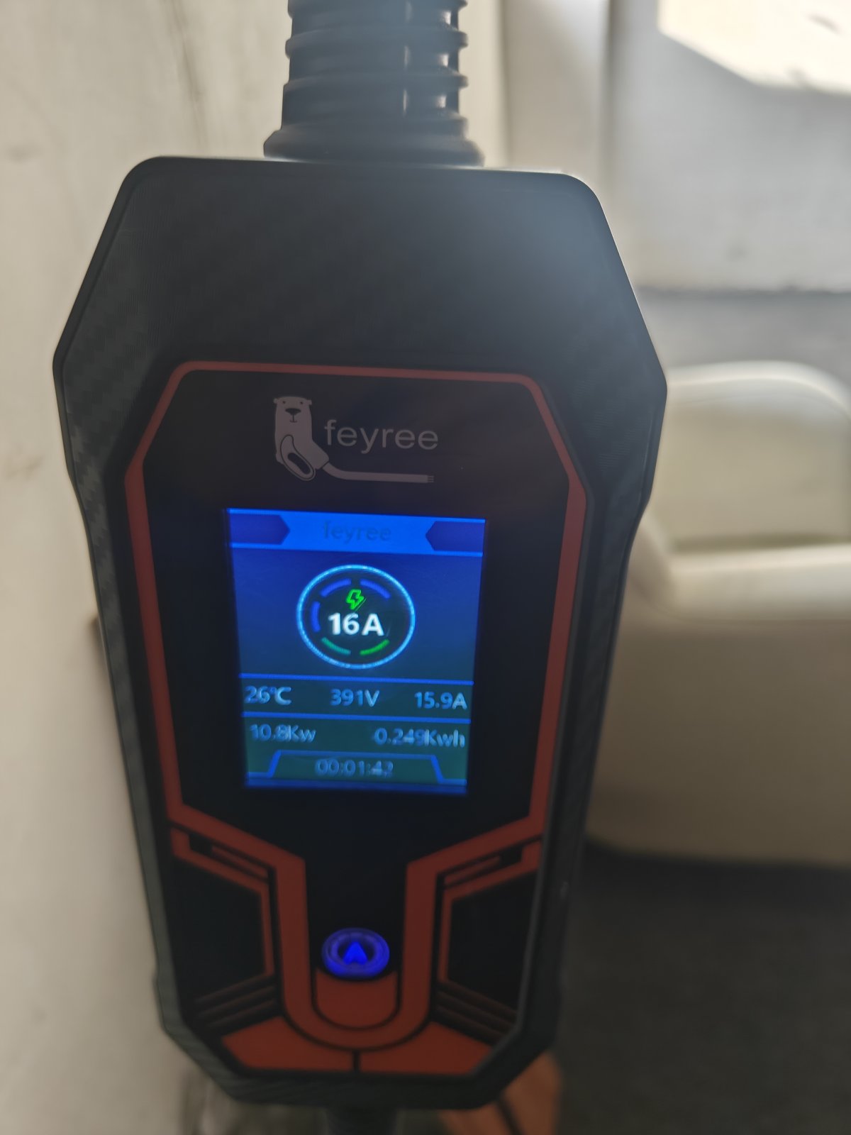

Evde 11 kW(trifaze sayaç) bir seyyar cihaz ile şarj sorunu yaşamadan şarj edebiliyorum.
Aynı şarj cihazı ile işyerinde şarj ederken araç şarj kesiyor akım 0 a düşüp sonra yeniden başlıyor
Burda şunu farkettim.Evde şarj yaparken şarj cıhazının üzerinde 391 V görüyorum ve bu değer pek değişmiyor şarj kesintiye uğramıyor
İşyerinde aynı şarj cihazı ile şarj yaparken voltaj 408 e kadar çıkabiliyor.405 V üzerine çıkınca Amper 0 a inip şarj duruyor
Voltaj tekrar 405 altına düşünce şarj başlıyor
Voltaj regülatörü taktım anlık çalışamadığı için işe yaramadı.
Bu sorun nasıl çözülür?
Teşekkürler
Not:Ekteki 2 fotoğrafta aynı şarj cihazı .Ev ve işyeri.

Cihazları yer değiştirin evdekini işyerine işyerindekini eve . ( Cihaz testi )
Sonra tesisat kontrolü .

Hocam denendi diye yazdım ilk açıklamada.Sonuç olumsuz.Regülarörün voltajı düzeltme hzı anlık olmadığı için o düzeltene kadar araç şarjı kesiyor

İşyerınız müstakıl trafolu ise, elektrıkcılerınız, trafodan kademe düşürebilir. Değilse, elektrık alınan kuruma murcaat edip kademe düşümü talep edebilirsiniz.
Sanayi sitesinde 3 katlı işyeri hocam

Her faz nötr arası ?
Faz faz arası ?
