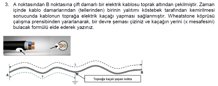

Hoca böyle bir soru sormuş. Nasıl çözülebileceğine dair bir fikri olan var mı?

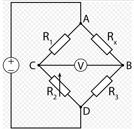

Soru ilginç değil güzel bir beyin fırtınası sorusu. Wheatstone köprüsünü bilyorsun. Aradaki gerilim sıfır ise R1.R3=R2.Rx dir. ACD ve ABD kollarını ve dirençleri kablo gibi düşün. C noktası kemirgenin yediği yer ve toprak temaslı gerilimi 0V. Kablo kesitinden direnç hesaplama formüllerini kullanabilirisn.
