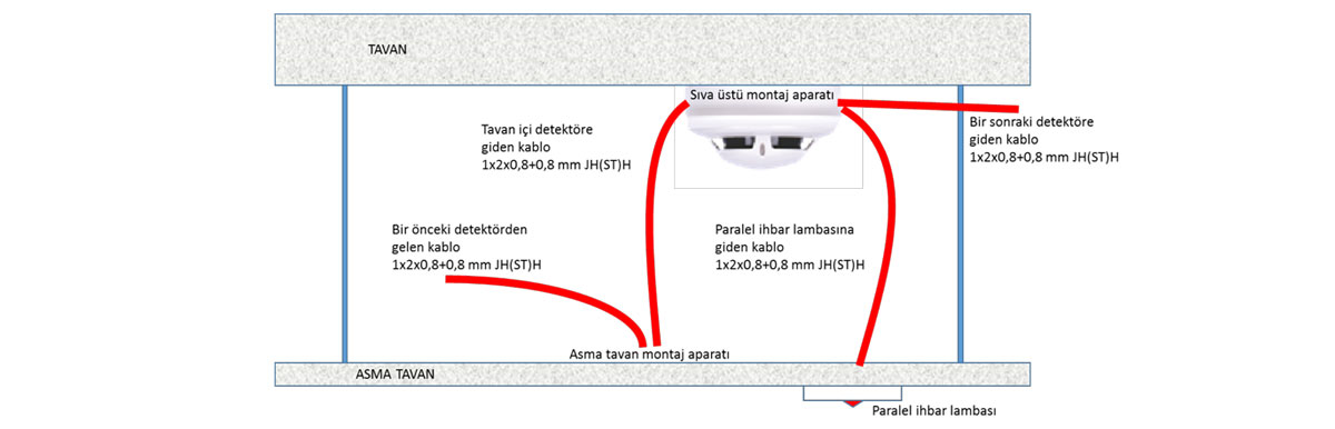

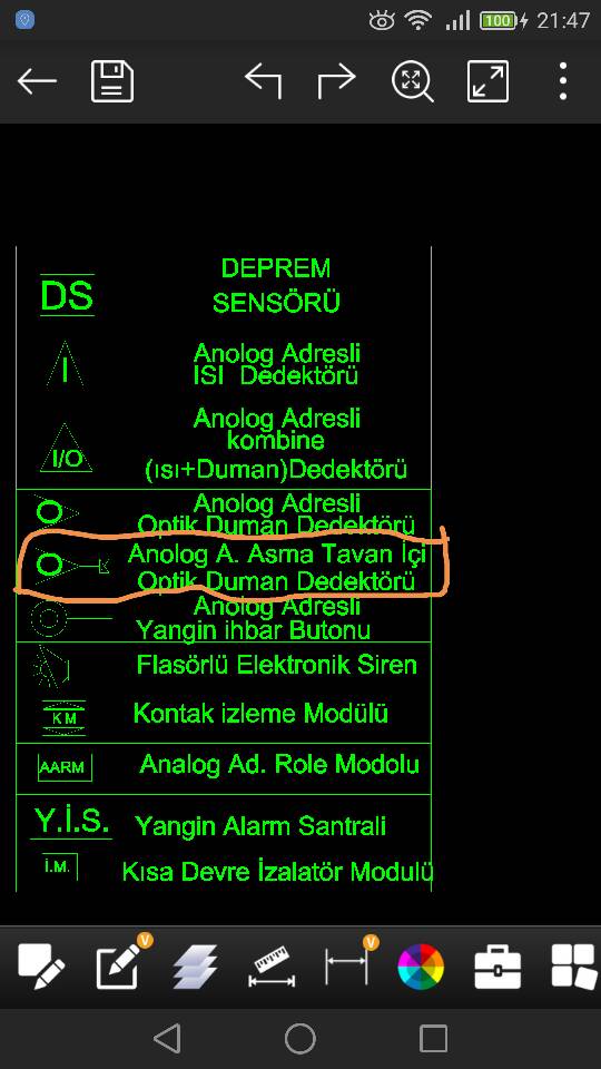

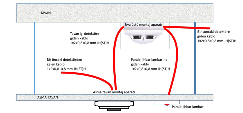

Merhaba arkadaşlar Asma tavan içi duman dedektörü yazıyor projede bu dedektör tavanın içine mi takılıyor
Hayır iyi okumamışsınız. 2 ayrı dedektör var birisi oda içini koruyor diğeri asma tavanla beton tavan arası kapalı bölmeyi.
2 tane ayrı direktör takıyoruz anladım Usta ama iki tane aynı tip dedektörü birini tavanın içine birini mekan içine takıyoruz ama tipleri aynı değil mi usta ekstra olarak ışık letini beton tarafindaki dedektöründen alıp mekana takıyoruz görülsün diye yani sonuçta dedektörlerin tipi aynı ama doğal olarak tabii söylediğiniz gibi birini betona takıyoruz diğerini mekan içine takıyoruz led göstergeyide betondaki dedektörden alıp mekan içine takıyoruz yani görünsün diyerekten
Selam.
Bir kaç resimde benden olsun.
İkinci resimde, bahsi olan konunun yan görünüşüdür.
