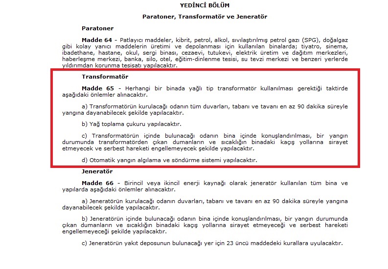

BİNALARIN YANGINDAN KORUNMASI HAKKINDA YÖNETMELİK !

bu fabrikada trafolar insanların yoğun bulunduğu üretim alanlarında tel kafes içinde mi ? yoksa elektrik ekipmanlarına ait bir alan (oda) var bu alanın içinde tel kafeste mi ? fabrika ne fabrikası ? patlayıcı sınıfı var mı ?
İnsanların yoğun olduğu yerler otel hastane v.b. yerler fabrikada bu kapsama alınabilir ancak oraya takılmanın anlamı yok. Kırmızıladığım yerler herşeyi net bir şekilde anlatıyor. Ayrı bölme olacak yangın başka yere sirayet etmeyecek. Olay bu.
