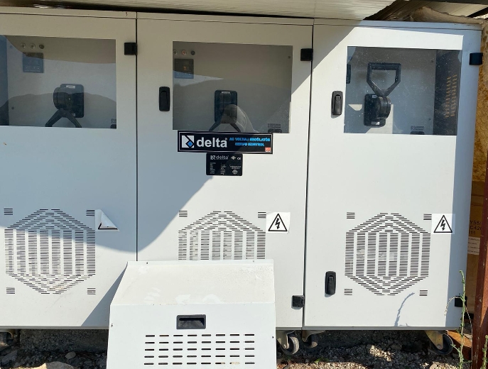

Antalya kaşta 200 lük bakır sargı regilatörüm var . Aksam elektrik kesildi ve geldi. O sırada kendi kendine sigorta attı . 3 panodan birinin göstergesi 400 volt gösteriyordu. Evdeki klima kartları , ledlerin trafoları yandı . Bu neden olur ? Refilatorum 8 aylık?
Geçmiş olsun .
Diğer dairelerde ve binalarda aynı durum oldu mu ?
Sadece sizde mi ?

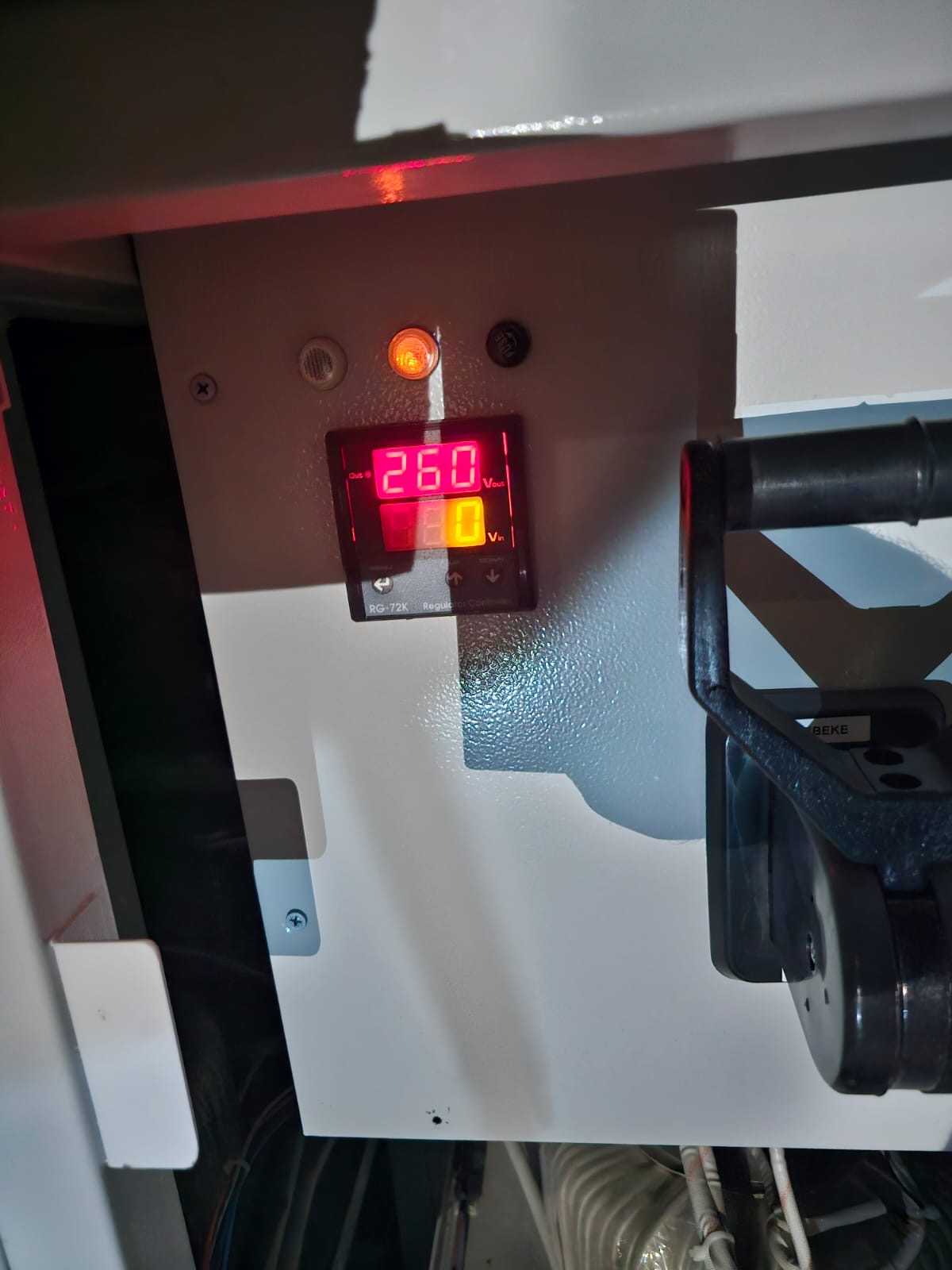

Fazın birine Şuanda 260 v geliyor. O fazın verdigimiz bir kaç dairede oldu
Geçmiş olsun .
Danışıp bozulan ürünleriniz tazmini için topluca bağlı olduğunuz elektrik dağıtım şirketine başvurmanızda yardır .
Bu yere enerji sıkıntı geliyor olmalı ki regilatör almışsınız .
Sıkıntılı yer trafoya çok uzak olmalı .
Daha bilği verirseniz daha iyi olur .
Regilatörünüz 3 fazlı trifaze mı ? ve dairenizin elektrik sistemi 3 fazlı trifaze mı ?
Biraz saçma soru oldu ama . Fotodan 260V harici ( tek göstergeli görünce ) bir şey anlamadım .
Regilatör hakkında bilği olsaydı daha iyi anlardım .
https://tense.com.tr/tr/urunler/servo-regulatorler-icin-gerilim-korumali-kontrol-cihazi-rg-72k
https://tense.com.tr/wp-content/upl...-02-04-6482a7169073e043cff3d4cea6ce40e3-1.pdf
Göstergenin biraz daha gelişmişi .
https://tense.com.tr/tr/urunler/ser...im-ve-gerilim-korumali-kontrol-cihazi-rg-72ak

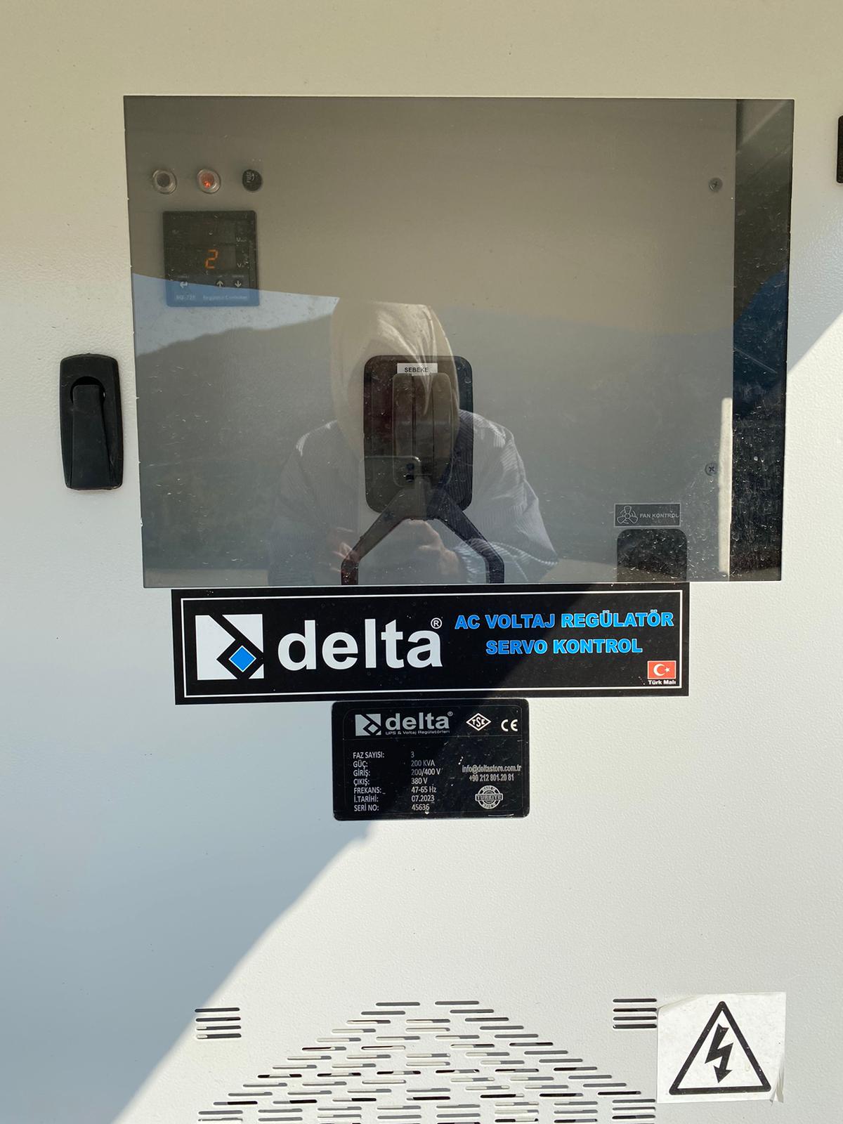

3 faz geliyor. kontaktör koymamışlar . o zaman en iyisinden yaptırmıştık bakırsargı ve 150 den kavramalı olarak
bu sabah teklif verdiler kontaktör için !
MERHABALAR 185 AMPER KONTARTÖR BİRİM FİYATI 180 USD + KDV 3 ADET : 540 USD + KDV
SERVİS MONTAJ HİZMET BEDELİ : 20.000 TL + KDV DİR.
Bilği amaçlı verilmiştir .
Linkler ( altta ) sisteminize uygun amper cihaz ürünler ise
Akım ve gerilim koruma için cihazlar ( Çin malı )
Ne kadar yarar sağlar ? Takanlar var .
İnternette bulup videolarını izlemeniz . ( model numarası ile araması veya isim )
Benzer ürünlerin videoları.
Araştırmak gerek benzer çok cihazların vs. bir kaçı
( Sisteme uyumluk araştırması yapılmalı )
Senkronize (SYN): aynı anda üç fazlı röle açık.
Asenkron (ASY): üç fazlı röle ayrı çalışır
https://tr.aliexpress.com/item/1005....0.0.12e5406at9YIoo&mp=1&gatewayAdapt=glo2tur
Bu tip videodaki üç fazlı röle fazları ayrı çalışmaz modeli .
Yıldırım koruması sağlamaz . Paradur sağlar .
Diğer üst modelde ( üstte link ) Asenkron (ASY): üç fazlı röle ayrı çalışır
