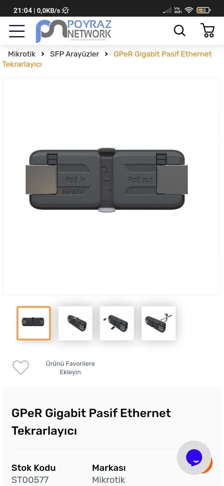

Böyle bir ürün durumu düzeltebilir mi

Hayır 0.75 ile değil Cat 6 kablo ile 8 bacağın 4 ile görüntü 2 si ile + ikisi ile eksi
hocam şuanda sistemde ne sorun olduğu kesin olarak bilmiyoruz. Mesafe dolayısıyla böyle bir sıkıntı yaşanıyorsa evet işe yarayabilir. Ancak ya kablo da kırılma kopma varsa, ya başka sorun varsa. Belki kutuplar yanlış Mavide eksi var, kahvede artı var. Bu durumda bu cihazı boşa almış olacaksınız. Bu sorumluluğu alamam. Şöyle çarşıdan/milyoncudan falan 5-10 liralık multimetrelerden alıp bir voltaj testi yapabilseydiniz keşke.
