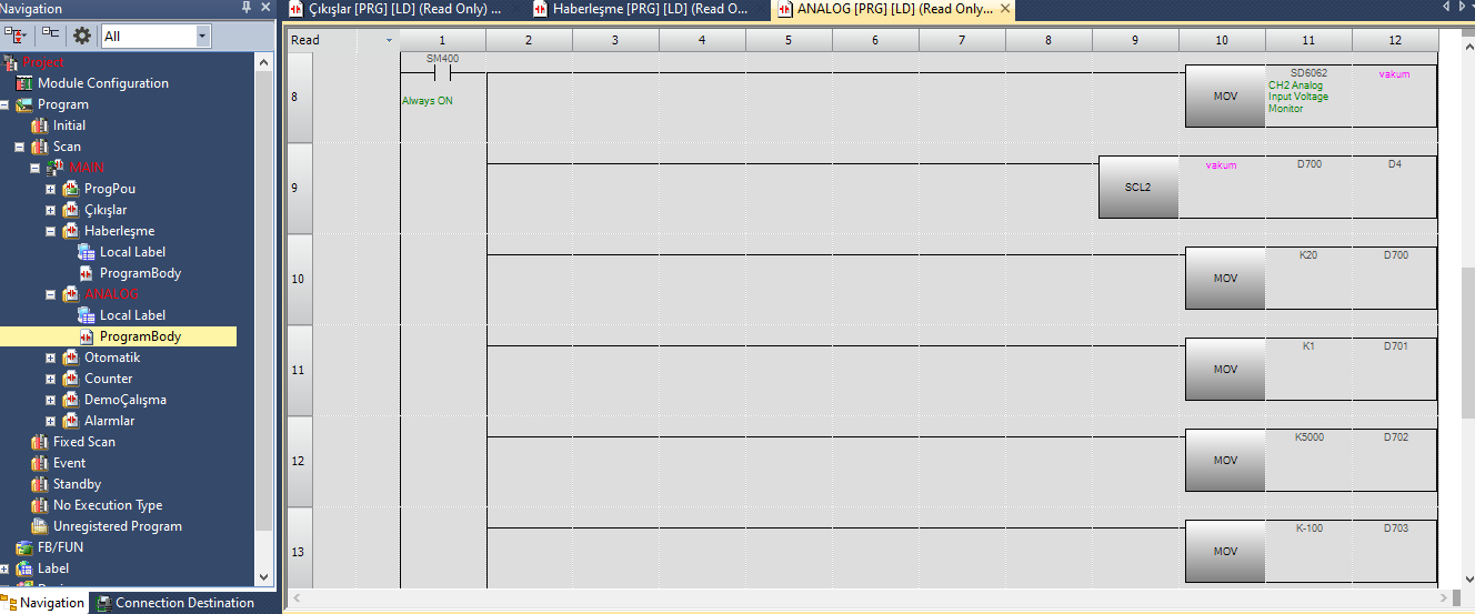

Merhaba arkadaşlar. Plc giriş seviyesinde biliyorum. Bir mitsubishi fx5u plc de 2 analog girişi var. Bunlardan birine basınç saati diğerine vakum saati bağlanmış. Vakum saati bağlanan yerin ölçeklendirme,scl2, dört işlem gibi işlemleri vs nereden yapabilirim. Vakum yaptığımda vakum saatinde -0.987 görüyorum ekranda -60 değeri görüyorum yardımcı olabilirseniz sevinirim. Teşekkür ederim

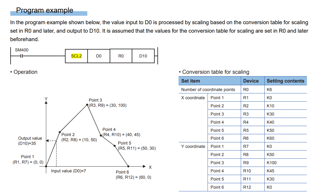

https://dl.mitsubishielectric.com/dl/fa/document/manual/plcf/jy997d55801/jy997d55801z.pdf
Sayfa 765:
SCL2 komutuna göre bir eğri çıkarılıp analog değer ona göre şekillendiriliyor.
Sizin paylaştığınız ekran görüntüsünde 20 nokta ile eğri çıkarılmış. X eksenindeki noktalar 0, 500, -3 diye gitmiş. Ama built-in analog inputtan gelen maksimum değer zaten 4000 olması lazım.
Eğer sizin sensörünüz lineer bir şekilde çıkış veriyorsa 2 nokta kullanarak yapabilirsiniz. Değerleri sallıyorum;
