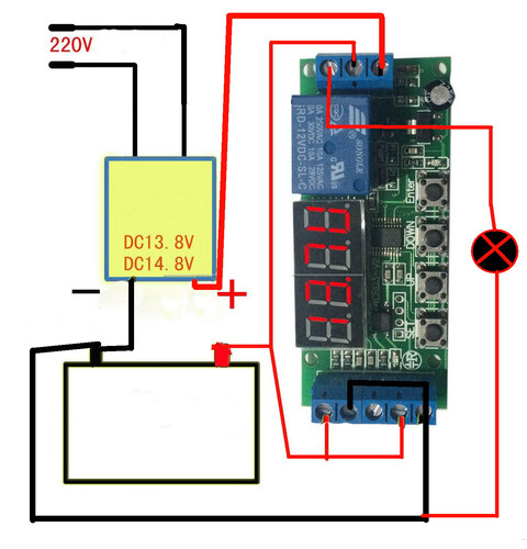

İsmini bilmediğim bir kart

Arkadaşlar resmini koyucam bu kartın adını bilen varmı?
Bildiğim kadarı ile 24 v aküyü şarj etmek için rüzgar türbini kontrol cihazında kullanılıyor (bizim ayarlamamıza göre) 29 v olduğunda direnci devreye alıyor ve misal 27 v ta indiğinde direnci devreden çıkarmak için kullanılıyor

Yok bu onda olmaz zaten ben kendim yapıcam kontrol cihazını bu kartta bana freni hangi voltaj aralığında devreye alıp çıkaracağımda yardımcı olacak
Batarya şarj ve düşük voltaj kontrol kartı olarak görünüyor.
Sizin set ettiğiniz voltaja gelince röle ile şarj devresini ayırıyor. Akü voltajı düşünce yine röleyi devreye sokup şarja başlıyor.
Bu kart sadece akü voltajını takip ediyor. Akü akımını yada aküyü şarj eden devrenin voltajına filan müdahale etmiyor.
Kart hakkında detaylı bilgiye sahip değilim fakat bu kart sadece 12 volt için çalışıyor gibi görünüyor. Voltaj verip denemekte fayda var maksimum kaç volta çıkıyor 24 volttada görev görüyor mu?

BU ÜRÜNÜ NEREDEN TEMİN EDEBİLİRİZ ..
ebay , aliexpress v.s. Türkiyede bir iki sitede olabilir reklam olmaması için yazmıyorum. Google aramasında çıkabilir.
