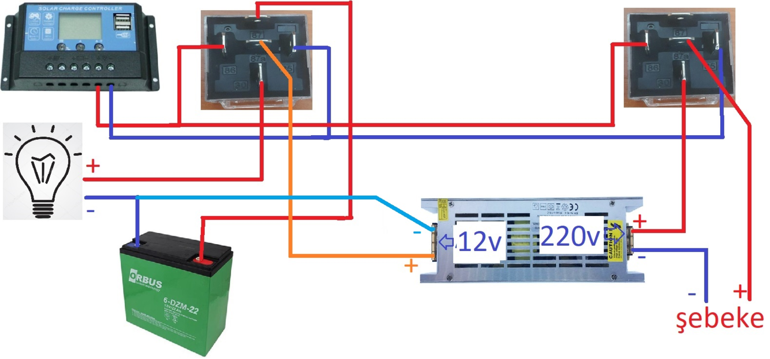

Merhaba,
Şebeke destekli solar sistem yapmak için yakın zamanda kolları sıvamıştım, bunu açtığım diğer konu ile tamamlamış oldum.
Normalde, panellerden gelen enerji şarj kontrolcüye, oradan da aküye verilir enerji.
Solar şarj kontrolcüsünden aldığımız 12v çıkışı ile aydınlatma gibi alanlara gider ve kullanırız.
Fakat gerek akü kapasitesinin az olması, gerek güneş panelinin küçük olması veya az güneşlenme gibi nedenlerden kaynaklı solar sistemi çoğu zaman yetmeyebiliyor.
Ne yapabiliriz diye düşündüğümde şebeke ile desteklemek aklıma geldi ve uzun uğraşlar sonucu fikrimi hayata geçirdim.
Şimdi bizlere lazım olanlar.
1 adet 12v trafo ( amperi sizin ihtiyacınıza göre değişir, ben cata markasının 21 amperliğini aldım)
2 adet 12v röle
İlk önce şarj kontrolcüden 12v aydınlatma kablolarını çıkartıyoruz.
Rölelerin 86 ve 85 bacaklarını, şarj kontrolcümüzün 12v çıkışına bağlıyoruz, bu çıkışa başka bağlantı yapmayacağız.
12v aydınlatma kablosunun eksisini doğrudan aküye bağlıyoruz.
12v aydınlatma kablosunun artı olanını ise ilk rölemizin 30 nolu bacağına bağlıyoruz.
Trafomuzdan artı çıkışından bir kablo çekip ilk rölemizin 87a bacağına balıyoruz.
Akümüzün artı çıkışından bir kablo çekip ilk rölemizin 87 bacağına bağlıyoruz.
İlk rölemizin bağlantıları tamamlandı.
İkinci rölemizin bağlantılarına geçelim.
Üstte anlatmıştık, şarj kontrolcünün 12v aydınlatma çıkışından altığımız eksi çıkışı 86 bacağına, eksi çıkışınıda 85 bacağına bağlamıştık.
220v şebekeden gelen (faz veya + ucu nasıl isimlendiriyorsanız artık) ikinci rölemizin 30 nolu bacağına bağlıyoruz,
Aynı şekilde ikinci rölemizin 87a bacağından bir çıkış alıp trafomuzun faz girişine bağlıyoruz.
Son olarak trafomuzun 12v eksi çıkışından bir kablo çekip, aydınlatmamızın eksisine bağlıyoruz.
İlk rölemizin görevi, 12v aydınlatmaya enerjiyi akü ve şebeke (trafo) dan vermek.
İkinci rölemizin görevi ise, ihtiyaç olduğunda trafoya 220v verip çalıştırmak.
Sistemin en büyük dezavantajı ise rölelerin solar sistemden enerji çektiğimiz sürece ufakta olsa harcama yapmaları, bir röle 0,17a harcaması var, iki röle 0,34a harcaması olacak. Dilerseniz ikinci röleyi iptal edebilirsiniz, ama solar sistemi kullandığınız sürece trafoda sürekli 220v elektrik olacak bu şekilde.
ÇALIŞMA MANTIĞINA GELELİM
Solar şarj kontrolcüden gelen 12v ile ilk rölemiz çekecek ve 87 nolu bacak üzerinden aküden aldığı enerjiyi, 30 nolu bacak ile doğrudan aydınlatmaya verecek.
Akümüz 10,5v altına (sizde farklı olabilir bu voltaj) düşünce şarj kontrolcü aküyü korumak için 12v çıkışı kesecek,
Böylece ilk rölemiz kontağı bırakma işlemini yapacak ve ilk rölemiz, trafo (şebeke) üzerinden 87a bacağından aldığı enerjiyi 30 nolu bacak üzerinden aydınlatmaya ulaştıracak.
ikinci rölemiz ise akü 10,5v indiğinde bırakma yapacak ve 30 nolu bacağa gelen 220v enerjiyi , 87a bacak üzerinden trafoya ulaştıracak. Böylece trafomuz sadece ihtiyaç duyulduğunda aktif olacak.
Kısaca özetleyelim;
Solar sistemimizde enerji olduğu sürece solar sistemi kullanacağız, ve trafomuz kapalı şekilde bekleyecek.
Solar sistemimiz tükendiğinde, solar sistem devreden çıkacak ve trafo devreye girecek, aydınlatma işlemi trafo ( şebeke) ile olacak.
Bu sistem tamamen otomatik olacak ve manuel olarak bir işlem yapmaya gerek kalmayacak.
Bilenler sistemde sorun varmı bir baksın.

Ekli dosyayı görüntüle 73950
Yazdığın çözüm mantıklı. Bunun ticari versiyonu hibrit inverter. (fiyatı biraz yüksek.)
Burada 2 sorun görünüyor. Rölelerin ısınması ve sistemin toplam verimliliği. Eğer bunu kurduysan ölçebilir misin?
    208.4 KB · Görüntüleme: 120
Röle ısınması bu konuda sıkıntı evet, ona çözüm arıyorum, normalde ısınması normal mi onu araştırıyorum.
Araçtaki röleler de böyle ısınıyor mu? Isınmıyorlarsa onlardan takılabilir, ben biraz uygun olanından aldım, 10 tanesi 50tl ye.
Verimlilik konusunda ise tek sıkıntı konuda da belirtim, rölelerin harcaması, ikisi 0,34 amper harcaması var, gün içinde güneşten zaten birçok enerji boşa gidiyor, buradaki harcama çok sıkıntı değil, ama panel üretimi bitince harcama aküden oluyor, bu da günlük 15 saat demek. Günlük röle tüketimi 5 amper demek, az miktar değil elbette ama bunları göze alarak yaptım sistemi.
trafoyu sürekli elektriğe bağlı bırakırsak veya manüel olarak bağlarsak bir röleyi devre dışı bırakabiliriz.
Aküdeki enerji kaybını sıfıra indirmek için, röleye enerjiyi trafodan verip, trafo devreye girince , röle akü bağlantısını kesip aydınlatmaya enerjiyi trafodan verecek şekilde de olabilir. Birçok varyasyon olabilir bu konuda.
Şuanda deneyimliyorum, ısınmadan kaynaklı sorun oluşacak mı diye.
