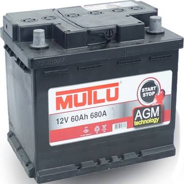

Mesela asagidaki akü. Uzerinde 12 V 60Ah yaziyor. Bu ne demek ? 12 volt herkes biliyor
Ama 60 Ah ne demek? 60 Amper Hours kelimelerinin baş harfleri.
Yani amper saat.
Siz bu aküden 60 amper ile akim çekmeye başlarsanız 1 saat bu akimi verebilir. Sonrasında bitmiş olur. Yani desarj olur. Yanındaki 680A ise ( yanında h ibaresi yok ) anlık çekilebilecek akimi belirtir. Siz mars basarken bu akimi anlık çekebilirsiniz.
Bence bilgilerinizi yenilemelisiniz.
