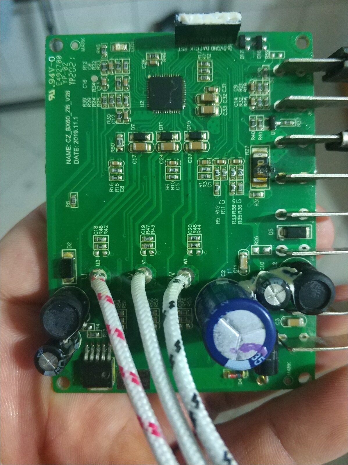

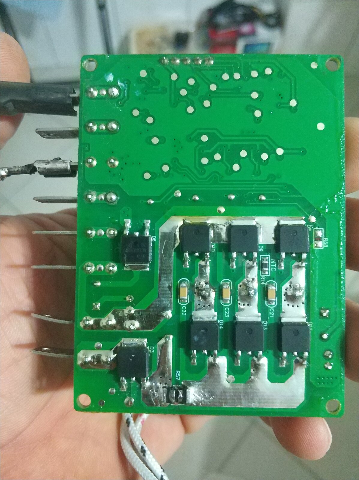

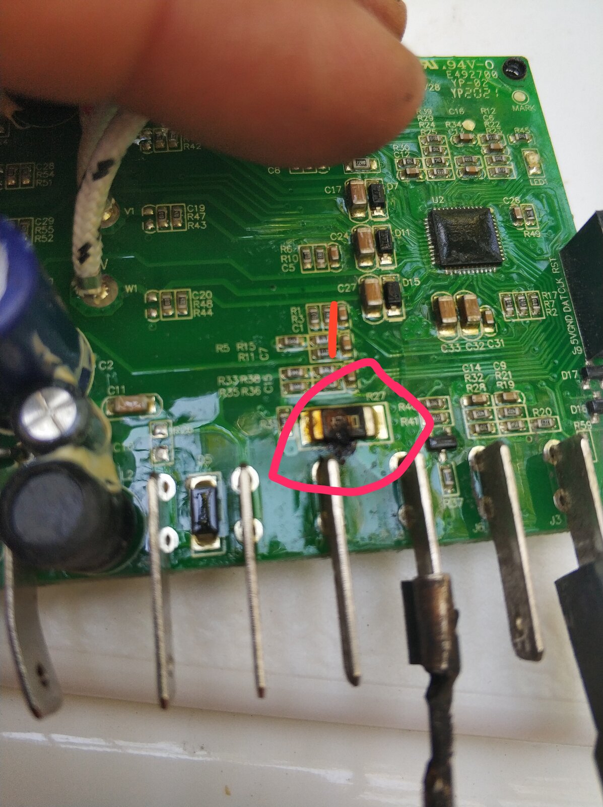

Herkese merhaba ben eski bir otobüs buzdolabından çıkan motor ile gazlı 12v oto buzdolabi yaptim. Fakat nasıl olduysa kutupları ters bağlayıp kompresör kartını yaktım. Kart üzerinde 3 adet eleman yanmış gözüküyor. Bunlardan entegreyi internet üzerinden buldum. Fakat yanan direncleri bulamiyorum.bunlardan bir tanesi R300 bir taneside 1R00. Bu dirençlerin yerine hangi değerlerde direnç bağlayabiliriz. Elimde bazı devre kartlarında R010 VE R01F SMD dirençlerinden birkaç tane var. Yardımcı olursanız çok sevinirim.

Bu gibi hallerde:
1. Genellikle önce yarı iletkenler yanar. Ölçün, farklılık varmı? gerekirse söküp kontrol edin
2. R300 dediğiniz 300 ohm olabilir ancak devreyi takip edip bu direnç power fet devresinin neresinde?
3. 1R0, 1ohm olabilir. Bu değerden denemeya başlanabilir.
Kompresör Motor sürücü devresinde 0,1ohm olabilir.
(benzer kodda dirençleri ölçmeniz bir fikir verebilir)
4 Otobüste iken besleme voltajı 24V? 12V? eminmisiniz?
5. Marka model söylerseniz

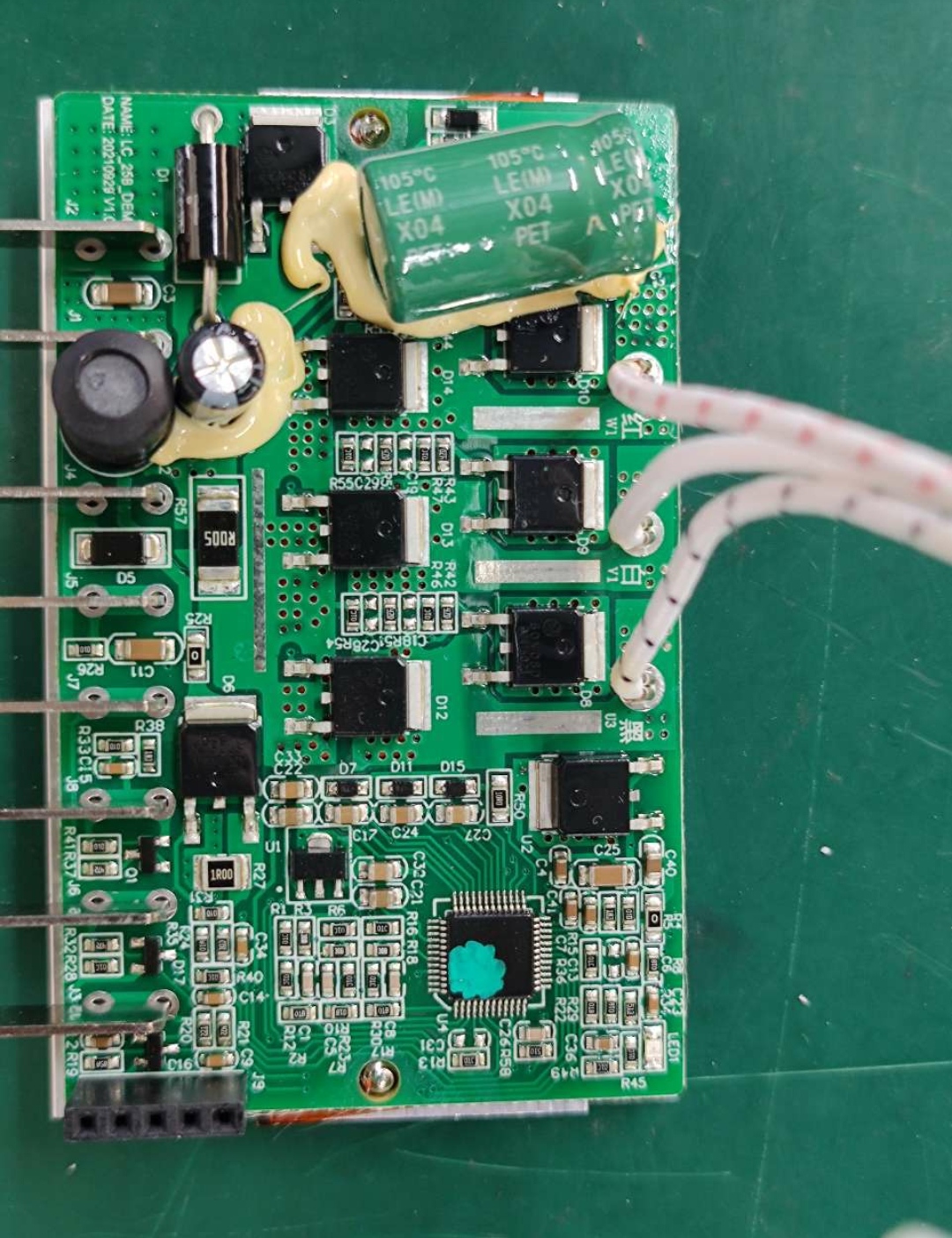

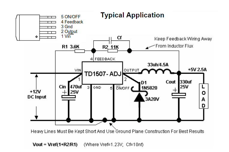

Buzdolabı çıkma olduğu için marka model yok malesef. Ama aynı devre ve motoru aircool diye bir araç buzdolabı ureticisi kullanıyor. Onlardanda yardım istedim bana devre kartının yeni bir versiyonunun fotoğrafını attilar.(Ekte)motor üzerinde 12/24 v yazıyor ve zaten 12v la çalıştırdım motoru .Gözle görünen iki tane direnç birde DC DC voltaj düşürücü bir mosfet yanmiş. Mosfet "techcode td1507tr". Smd dirençlerin değerinde carbon direnç bağlamayı planlıyorum.diger devre elemanlarında sıkıntı yoktur umarım. Başka tavsiyelerinizi önerilerinizi almaktan mutluluk duyarım.
    551.3 KB · Görüntüleme: 108
Ters voltaj verdiyseniz önce TDA1507 DC/DC Converter entegresi bozulur.
1. önce onun giriş ve çıkışlarına bakın (Sizinkinde 12V giriş 24V çıkış olabilir)
2. Genellikle kompresör, brushless motor sürücülerde N tipi fet kullanılır.
Ölçü aleti ile bacaklardaki direnci ölçmek bir fikir verebilir (her iki uönde de ölçüm yapmak gerekirç.
Çıkışlardaki 6 adet fetlerin (hepsinin) kendi bacak aralarındaki değerlerin aynı olması gerekir.
Devrede bir arıza yoksa.

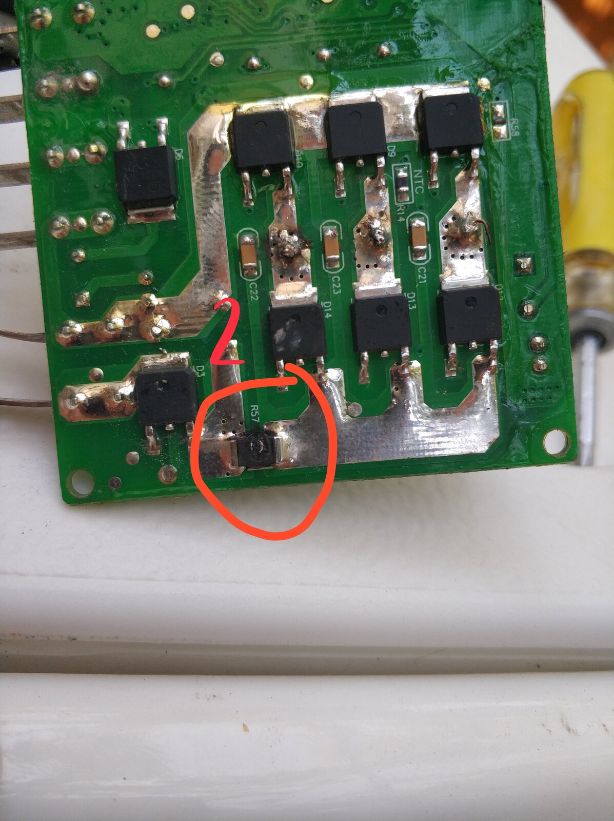

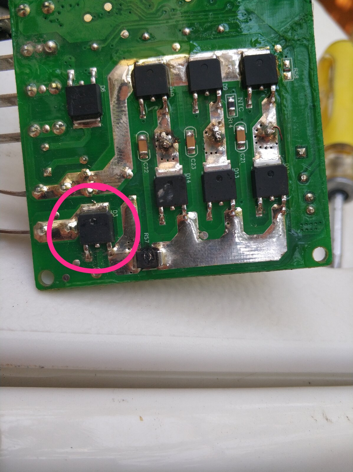

Dediğiniz gibi tda1507 yanmiş. Fetlerin bacaklarini kontrol ettim hepsi aynı değeri veriyor. Yanlizca işaretli olanın (NCE6075K) bacakları kısa devre gösteriyor. Zaten diğer fet lerde aynı. Sizce bozulmusmudur yoksa devredeki konumu itibari ile olabilirmi?
