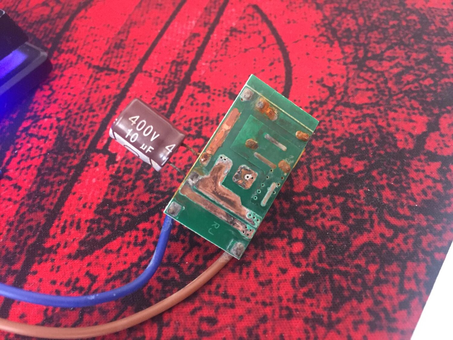

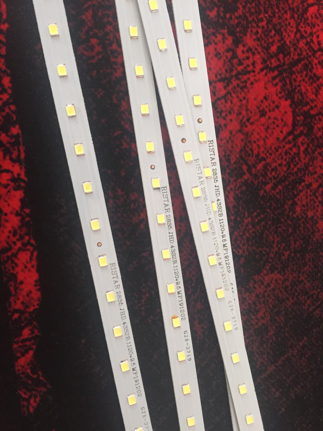

Elimde fotoğraftaki gibi led devreleri geçti, sürücü kartı bozulduğu için kullanamıyorum. Bu ledleri nasıl çalıştırabiliriz?

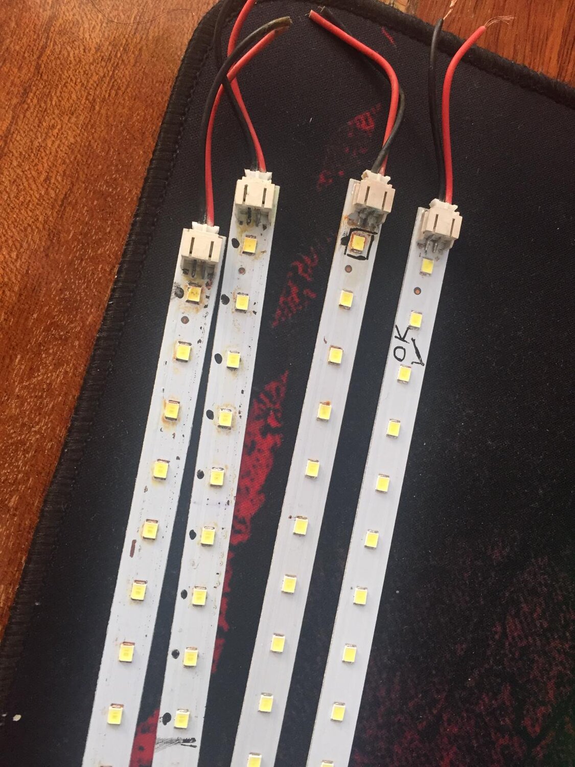

Karta iki tane şerit bağlıydı. Tek şeritte 86 tane smd led var. Ledlerin olduğu kısımda başka bir devre elemanı yok.
3V DC vererek tek tek kontrol ettim bazıları hariç çoğu çalışıyor. Denediğimde 12 volt ile 4 tane led anca çalışıyor. 5. ledi çalıştırmayı denediğimde ışık gücü azalıyor.
Sanırım toplamda 12V değil daha yüksek bir volt ile çalışıyorlar (emin değilim tabi).

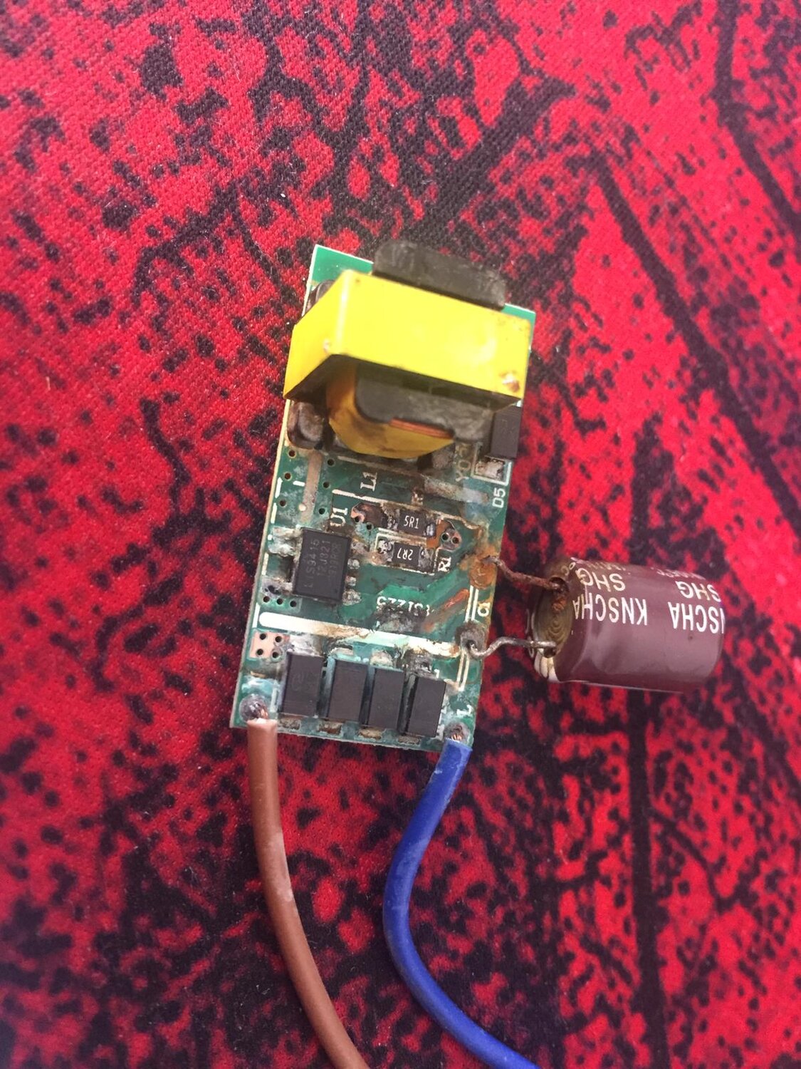

Kartın üzerindeki devre elemanları şu şekilde:
M7-1N4007 Smd diyot. (4 tane)
400V 10uF Kondansatör.
ES2J Diyot.
LIS9415 Çip.
Değerlerini bilmediğim ufak bir transformatör.
2R7 Smd direnç.
5R1 Smd direnç.
Kartın üzerinde RISTAR Y030W-024G şeklinde bir yazı var.

Sürücünün bozuk olduğundan emin misiniz? Sanırım 86 adet ledi seri bağlamışlar, diğer 86 adette yine seri bağlı bu iki kolda birbirine paralel bağlı. Kollardaki ledlerden 1 tanesi bile bozulsa ledlerin hiçbirisi yanmaz. Ledleri kontrol edin aradaki bozuk olanları değiştirirseniz çalışacaktır diye düşünüyorum.

Sürücü kartını görüntüsünden dolayı çalıştırmayı denemedim aslında :) Üzerinde bayağı pas var. Bazı devre yolları da açılmıştı.
Ledler 43+43 olarak seri şekilde bağlanmış. Bu durumda iki bölüm olduğu için, tek bölümdeki bir led arıza yaparsa diğer 43 led çalışacak. Doğru mudur? Tabi orda da arıza olmazsa.
Onun dışında iki şerit led birbirine paralel bağlıydı dediğiniz gibi.

Kartı denedim ama maalesef çalıştıramadım. Sanırım üzerindeki çipte problem var. Diğer devre elemanlarının ölçümünü yaptım aşırı bir problem yok. Üzerindeki küçük transformatörde de iletim var. İçi sağlammış.
Acaba buna uygun bir muadil kart yapmak çok maliyetli olur mu?
Çıkışta kaç V vermesi gerekiyor? Bu sadece doğrultucu devre mi acaba?
Çıkış gerilimi led sayısına göre değişiyor galiba. Devre sabit 240mA akım veriyor. Minumum 80V maksimum 165V çıkış veriyor. Bir led 3.6V olsa minumum 80V/3.6V=22.2 adet, maksimum 165V/3.6V=45.8 adet ledi seri şekilde çalıştırabilir.
Ledin modeli sanırım şu,
https://www.direnc.net/sicak-beyaz-2835-kilif-smd-led-honglitronic
Bütün ledlerin çalışıyor olduğunu varsayarsak, 86x3.40v=292,4 volt yapıyor. Bu sadece tek kolu için bu arada :D İki kol paralel bağlı olduğu için de toplam 172 tane led bağlı durumda oluyor.
Fakat devredeki çip, dediğiniz gibi max 165V verecek özellikte bir eleman değil mi ?
165VDC çıkışlı led sürücü devresi yapmak çok maliyetli olur mu? Buna uygun bir devre yapabilir miyiz peki?

Hocam bu ledlerin bağlantı işi bende tam çorba oldu:). Fotoğraflarda 4 adet şerit gözüküyor. Bir şerit üzerinde 86 led mi var 43 led mi? Bir armatürün içerisinde fotoğraflardaki şeritlerden 2 adet var?
Fotoğrafta 4 tane vardı ama ben sadece ikisini çalıştırmayı düşünüyorum şimdilik.
Tek şeritte yani kolda 86 led var, iki kol paralel olarak tek karta bağlıydı. Yani tek sürücü kartına toplam 172 tane led bağlı oluyor bu durumda.
3. mesajımdaki hesaplama biraz karışıklık yaratmış o yüzden benim kusuruma bakmayın :) O mesajda bahsettiğim şey tek koldaki ledlerin de iki ayrı bölüm olarak bağlandığıydı. Orada da tek led arızasında kolun üzerinde bulunan ledler komple çalışmamazlık yapmasın diye tam ortadan bağlantı yapmışlar. Ledin soket kısmındaki + ucu direkt en baştaki lede bağlı. Aynı zamanda 44. sıradaki ledin ilgili ucuna da bağlı. 43+43 diye bahsettiğim tek koldaki ledlerin bağlantısıyla ilgiliydi yani.
İnternete de bakıyorum bu işi daha temiz halledebilir miyim diye max 70v çıkış veren led sürücü devreleri mevcut.
Hocam öyleyse bir koldaki 43 led kendi arasında seri bağlı, diğer 43 ledde kendi aralarında seri bağlı bu iki kolda birbirine paralel bağlı olmalı. 43 ile 44. led bir birine seri bağlı olmamalı.
Eğer düşündüğüm gibiyse elimizde birbirine paralel bağlı 4 adet 43 lük led olur. Bu durumda her bir kol 43*3,6=154,8 V. Sürücü 240mA sabit akım veriyorsa herbir kola 60mA düşer. 60mA*154,8V=9,28Watt
9,28W*4kol=37,15W
