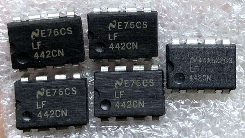

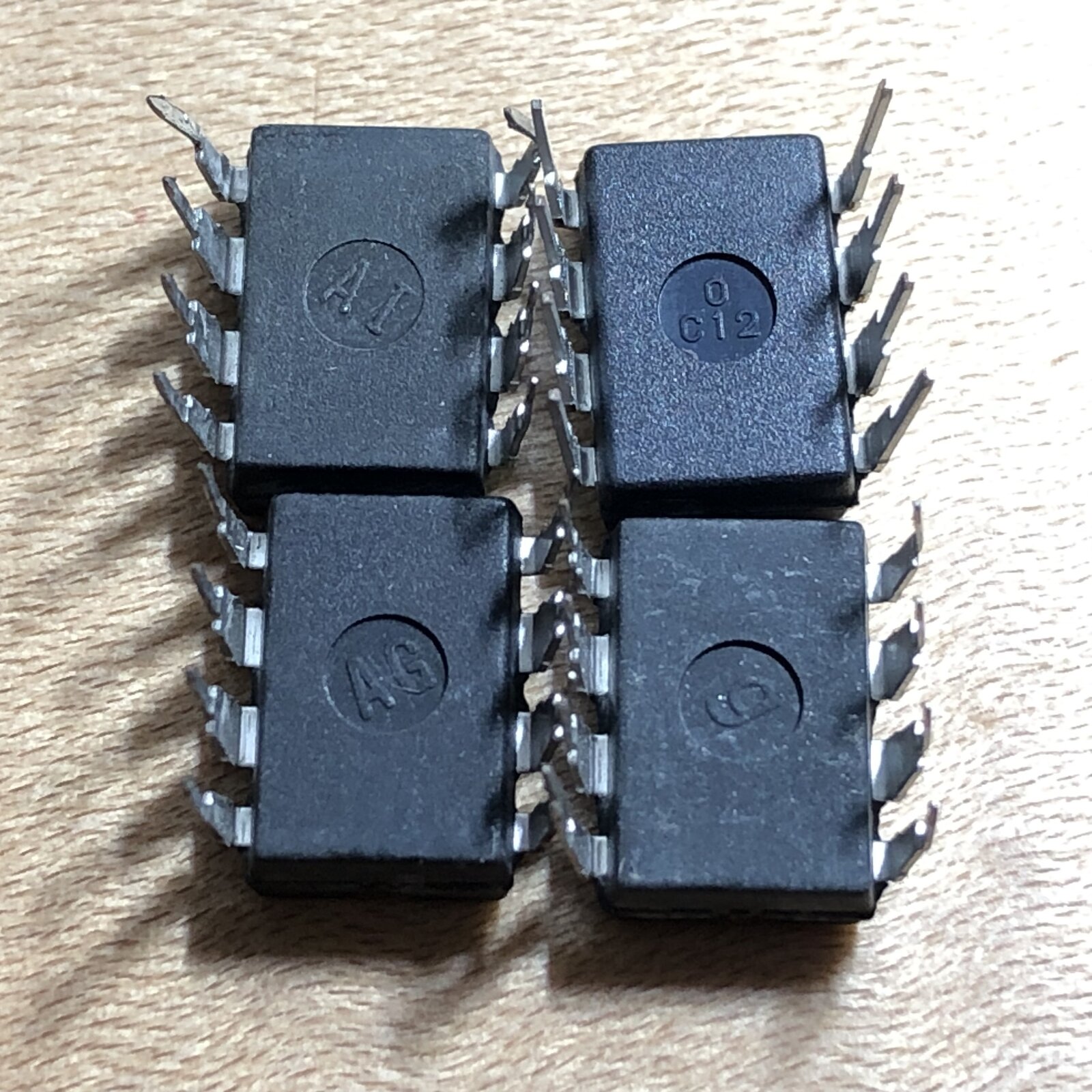

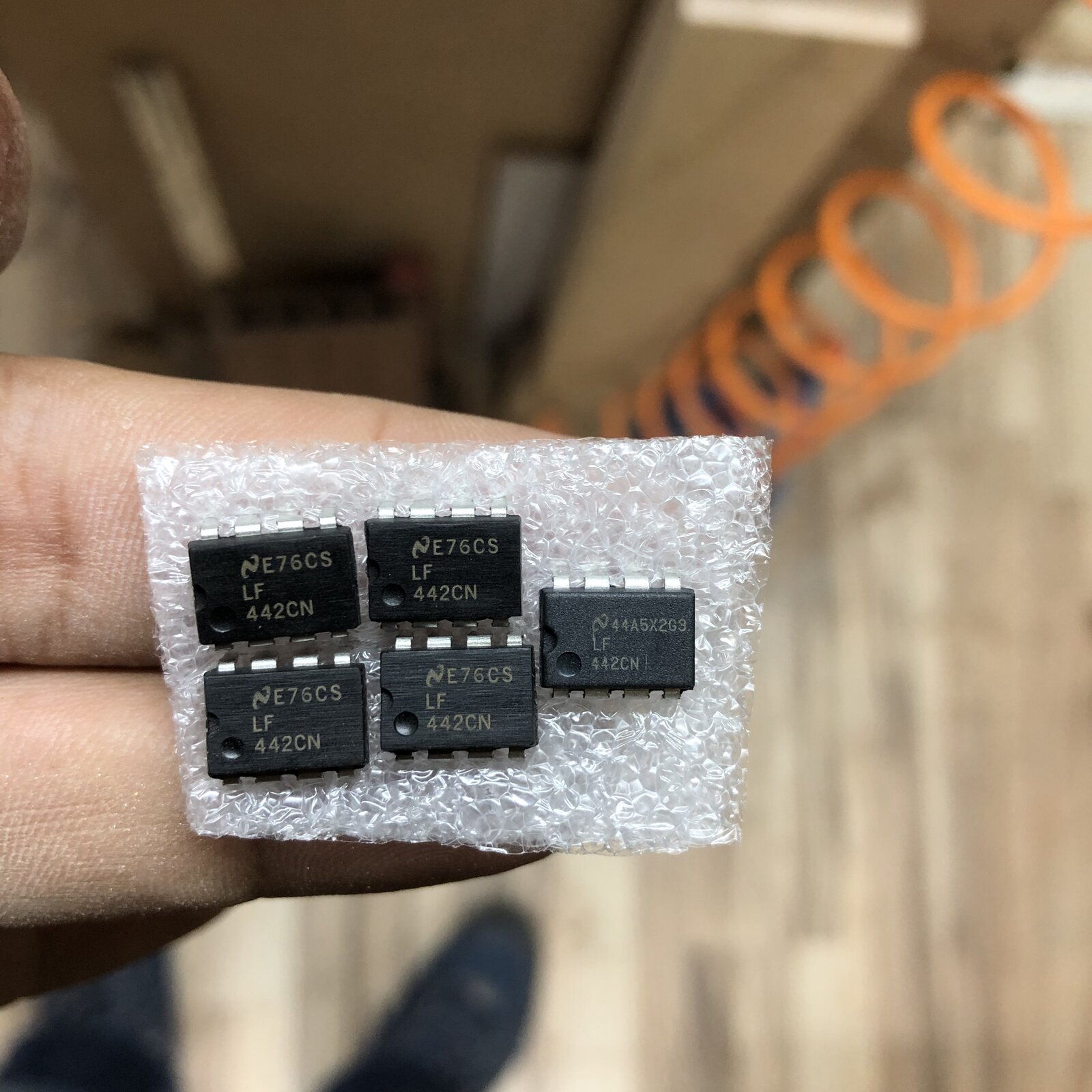

Değerli üstadlarım, bulunduğum bölgede çok fazla alternatifim olmadığından internet alışveriş sitesi üzerinden bir entegre sipariş verdim. Gelen parçalara yakından baktığımda ise şüphelendim. Sağdaki tek olan düzgün kılıflı ama soldaki 4lü daltonlar üzeri silinmiş ve yeniden markalanmış, ayrıca markalama boyutu değişik. Devreyi henüz kurmadım ve 15 günden önce elimi süremeyeceğim gibi görünüyor.
Dert kısmı acaba kazıklandık mı, parçalar çalışıyormu sahtemi kısmı. Aklıma ayaklarından ölçü aletiyle ölçmek geldi fakat işe yarar bir metod mudur,
Literatürde yeri var mıdır; var ise temel seviyede prosedür nedir bilemedim. Bugün 1-2 saat atölyeye uğrayacağım, denemeler yapabilirim ölçü aleti ile. Bana önerebileceğiniz bir yol var mıdır yoksa deneyim haneme +1 mi yazmamı önerirsiniz :)

Arka kısmınında net çekim fotosunu yayınlasaydınız daha iyi olurdu .
Arkadaşların yorumlarını beklemeniz .
Kolay Gelsin . Sağlıcakla ...

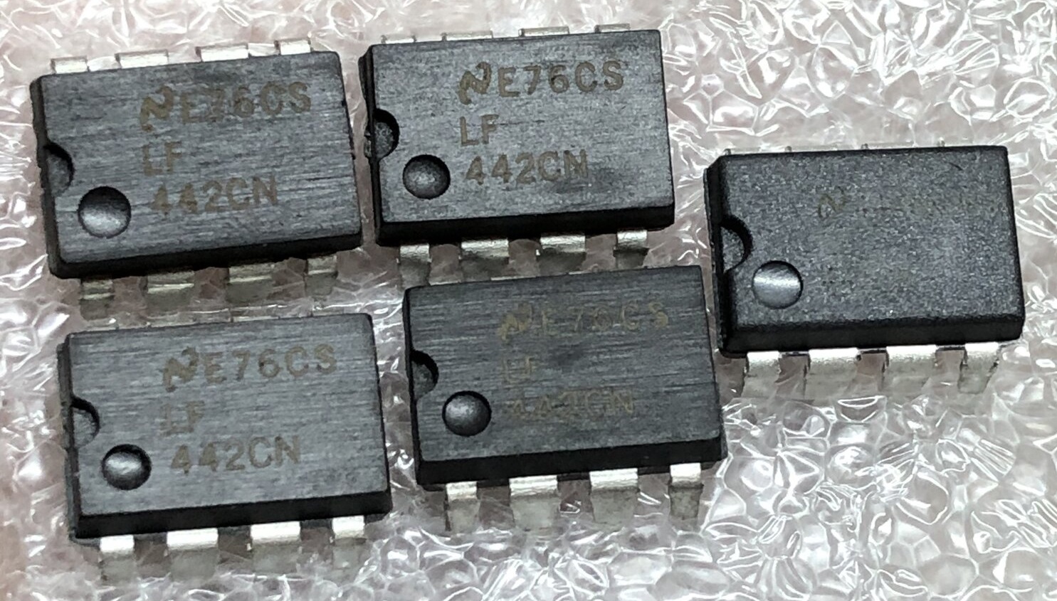

Yazı ek arka tarafı .
Atölyeye geçince alt kısım resimlerini de ekleyeyim doğru dediniz 👍
güzel kandaş, patates mi değil mi, bilmek çok zor. datasheet incelemesi sadece bacaklar arası giriş ve çıkışları görebiliriz. orijinallik konusu nerdeyse bütün bileşenlerde var. üzeri silinip yeniden yazılma olayı aklıma sadece ucuz eş değer bileşini pahalıya satmak için yapılan bir üç kağıt olarak değerlendirebilirim.
mümkünse yaptığın devrede 8 bacak adaptör lehimleyim kolayca tak çıkar yapman olacaktır. hiç değilse lehimlemeyle sök-tak yaparken karta zarar vermezsin.

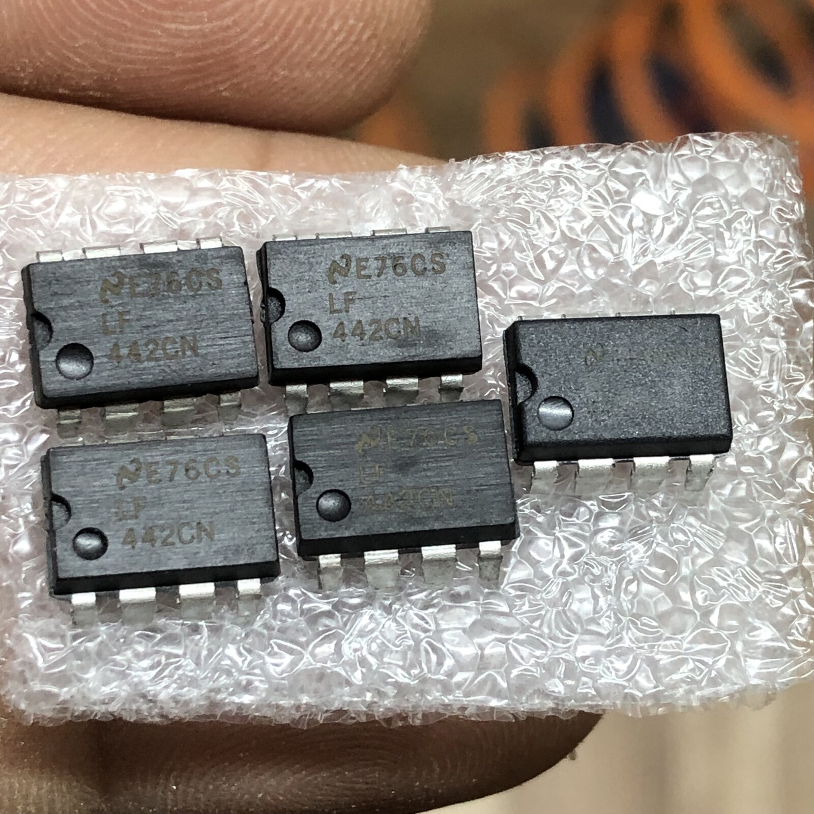

    423.5 KB · Görüntüleme: 87
En sağdaki tek olan daha iyi görünüyor.
Muhtemelen sahtedir çünkü National marka üretimler artık yok. Elde kalmış olabilir mi olabilir.
Entegrelere sinyal uygulayarak çıkışta saçma sinyaller bozulmalar var mı bakabilirsiniz. Örneğin opampı tampon olarak çalıştırıp 10-20-50-100kHz gibi değerler verebilirsiniz. ( Ya da yükselteç olarak)
Bunun için elinizde güvenilir kaynaktan (veya farklı bir marka) temin edilmiş komponent olsa iyi olurdu aslında.
Ayrıca LF442 eski nesil bir opampa benziyor. Bunun yerine eşdeğerinde yeni nesil -güvenilir kaynaktan alınmış- bir malzeme kullansanız daha iyi olabilir.

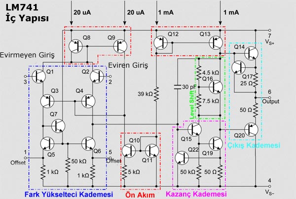

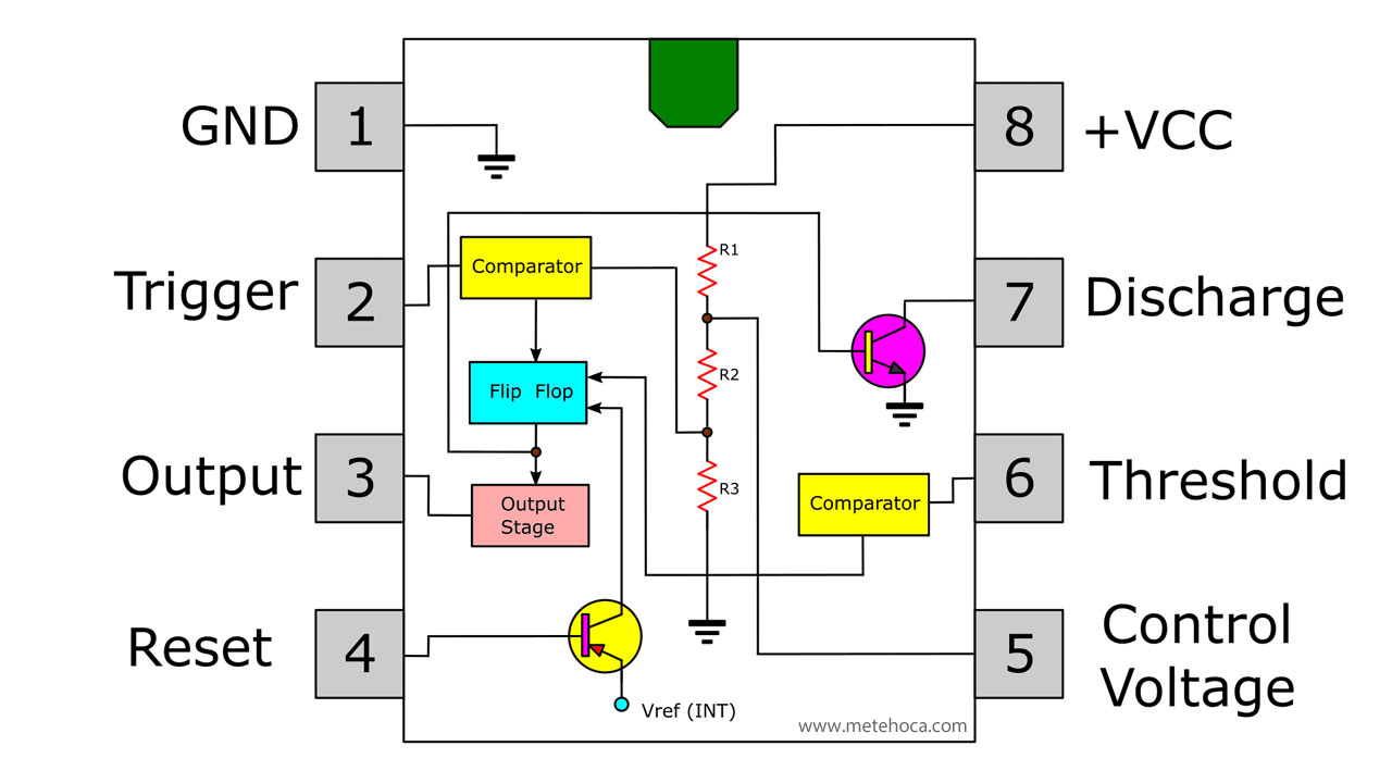

Entegrelerin bağlantı bacakları genellikle diyot ve transistör ile dışarıya bağlanır. Aşağıdaki resimde pin bağlantıları görülmektedir.
Multimetre ile diyot konumunda kırmızı prob gnd üzerinde siyah probla tüm bacaklar gezilir, diyot değeri okumalisiniz.vcc bacağı düşük değer gösterir sizi yanıltmasın.
Diyot değeri göstermeyen pin entegrenin arızalı pin/pinleri dir Değişim gerekir.
Ölçüm böyle yapılır ve pinler arası diyot değer ölçümlerine göre entegrenin sağlamlığına karar verilir. Ben de bu ölçüm tekniğini kullanıyorum.
Entegreler komplike yapılardır. bizler sağlamlık testlerini uç/pinler üzerinden yapmaktayız
(zaten başka seçenekte yok. entegre kasasının içini ölçemeyeceğimize göre :) )
Yukarıdaki şemada blok olarak gösterilen modüllerden örnek flip/flop kısmı içten arızalı olsa pin bağlantıları ölçümde diyot değeri verir. Ancak entegrenin bu bölümü arızalı dır diyebiliriz.
741 in iç yapısı,

LM741 in iç yapısı:
Multimetre ile ölçümler Kaba bir ölçümdür. En azından entegre hakkında kabaca da olsa bilgi verir.

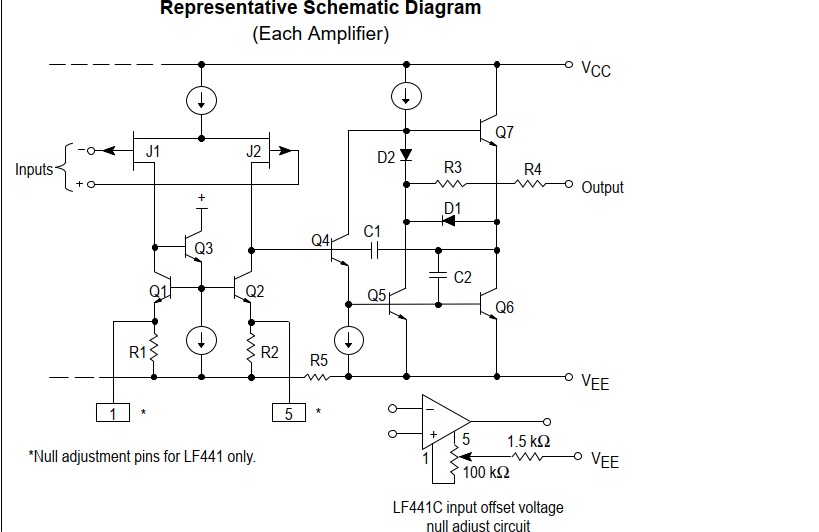

Entegreler çalışırken, frekanstan dolayı iç gürültüleri vardır. Sahte ürünler osiloskop ölçümlerinde belli olur. Ölçümleri karşılaştırmak için, üretici firmaların veri bilgisine bakılmalı (datasheet)
Veri bilgisi/Dalga formları sayfa 5-6 inceleyebilirsiniz.
https://www.seas.upenn.edu/~belab/equipment/electrical/LF441CN.pdf
