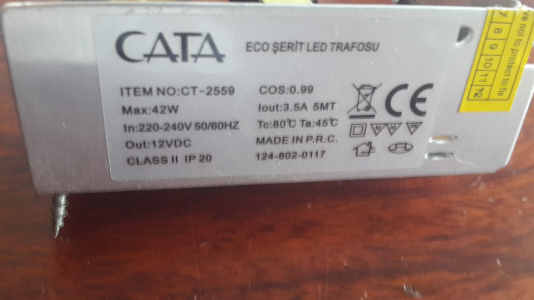

Bugün cata 3 amper şerit led trafosu çalışırken patladı ve sigortayı attırdı. Sigortayı kaldırdığımda çalışmadı. Bende trafoyu söktüm. Ledleri başka bi adaptörle denedim ledler yandı. Trafo 6 7 aylık fazla açmıyoruz sizce neden patladı 2 metre 3 çipli led var

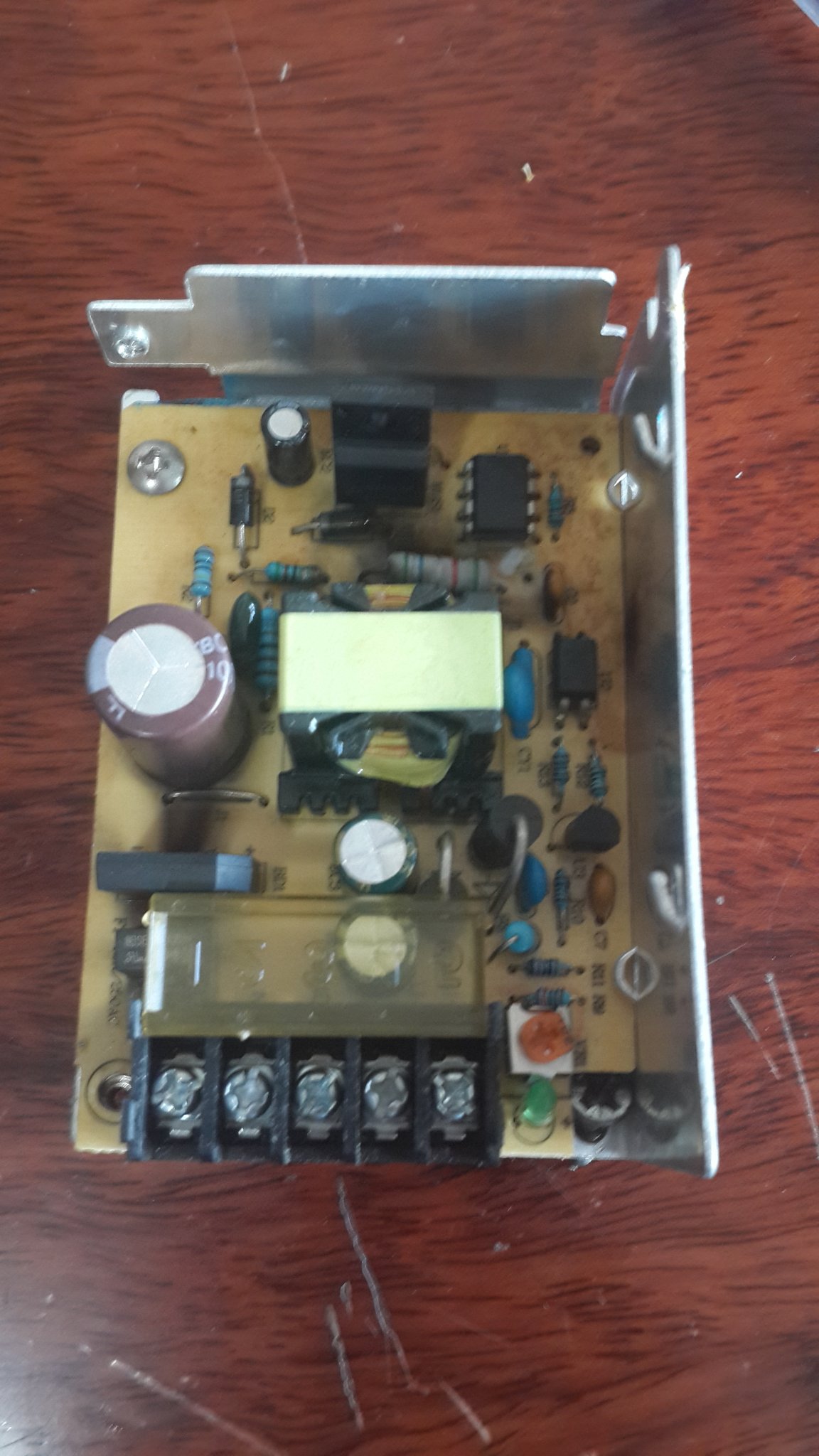

Sizce tamir olurmu çok yer karamış birazda yanık kokuyodu. Yada aldıığım yere götürsem.

evde başka bişey bozulmadı bugün baya yağış vardı çok ısınmıyordu Şebeke voltajı 228v normal
Yüksek voltaj gelmiştir çalışma aralığı dışı yada havasız kalmıştır çok ısınmıştir
şimdi baktım sigortası atmış köprü diyot gitmiş zaten o kısımlarda yanma vardı kondansatörler sağlam duruyo
Yıldırım, yüksek pik voltajları dışında köprü diyottaki bir diyot içten veya dıştan kazayla bile olsa kısa devre olursa girişteki cam sigortası hemen atar, atarken de evdeki sigortaları (otomat, kaçak akım rölesi) attırır. Bunu nereden biliyorum, çünkü tasarruflu ampüllerin (CFL) girişteki köprü diyotlarını şebeke elektriği varken ne olduğunu anlamak için karıştırırken bazen kazayla köprü diyotların bir diyotunu kısa devre ettirdiğimde bu durum sürekli oluyordu. Kolay gelsin.
sigortası gitmiş bide transistörü ve köprü diyotta yanmış görünüyor kondansatörler sağlam onları değişmem lazım çok götürmüş
Bunun durduğu yer neresi, su yağmur filan gelmiş olmasın?
