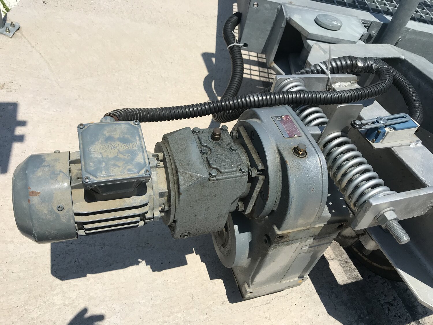

Herkese Merhabalar. Öncelikle elimde 0.18 kw havuz karıştırıcı motor vardır. Elektrikler gidip geldiğinde motorda durma olmuş.,
1)Motorun sargıları sağlam kontrol edildi.
2)Termiği aynı ayardaki yeni bir termikle değiştirildi.
Plc ile uzaktan kumanda ediyoruz ve termik ile kontaktörede 3 faz gelmesine ragmen motorda 3 fazı alamıyorum.
Fazlar arası 30 volt -- Faz nötr arası 220 civari (üçüde). volt gösteriyor. Panoda 380 var ama motora böyle gitmiyor ,
Sizce napmalıyım Lütfen yardım...
    318.1 KB · Görüntüleme: 18
Yeraltı kablosu olduğu için bir kaç hatta baktım soyulma yada kesme yapmamış hocam. Yani Fazlarda nasıl böyle bir düşük gerilim oluştu anlamadım. Kablonun ek yerinden böyle birşey yapma durumu varmıdır ki ?
